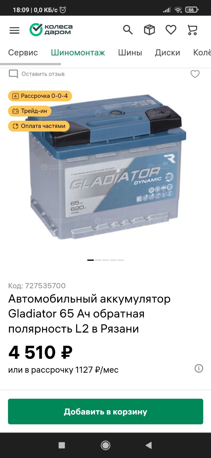

4500 за 65? Не смешите мои уши...)))
И приборов не надо, достаточно весов.
prv21 Конвей 208,вилка 100 ампер,рефрактометр,Уклон нано в качестве заряда и разряда.
krufel Самому интересно,причем там же в Колеса даром есть гладиаторы 60 а/ч стоимостью как аналогичные Тюмени.
