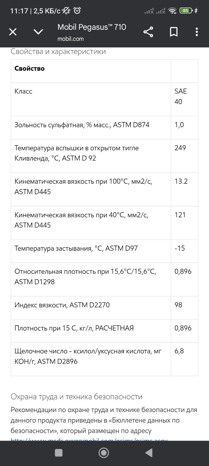

Имеется в организации несколько бочек масла, Mobil Pegasus 710. Данное масло в свое время покупалось для генератора с газовым мотором, но генератор уже давно сломан и восстановление не планируется.
Вопрос в следующем, возможно ли его использовать в автомобильных двигателях малофорсированных, в частности тойота бензин, haice (3.5 обьем)и hilux2.7 обьем),которые у нас имеются, и чем это грозит ?В скрине привёл  данные по этому маслу что ,нашел на саите у Мобил. Мне эти данные особо ге о чём  не говорят, помогите разобраться пожалуйста. Спасибо.
Golden Dragon По этим данным толком  ничего не скажешь - неизвестно какой присадочный пакет у этого масла. Это можно узнать только если сделать полный анализ. А так это типа гадания на кофейной гуще получается.
Mobil Pegasus 710 – это высокоэффективное масло для газовых двигателей и не предназначено для обычных машин, использующих бензин или дизельное топливо. Оно разработано для работы в специфических условиях газовых двигателей и не обеспечивает должную защиту и производительность в стандартных бензиновых или дизельных двигателях.
