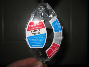

Тоже взял АКОМ EFB, правда 60Ач/530А. Напряжение 12,58В, старый ареометр показал 1,24. Поставил на зарядку, через 4 часа показал 12,9В, плотность та же. Заказал новый ареометр, зарядку оставил включенной. Через 3 дня новый ареометр показал 1,275-1,28 при 13В. Пока не установил в машину.
