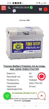

Подскажите. Торнадо на 62 Ампера сдох почти . 5 лет отслужил. Покупал ещё в Юлмарте. Кто ставил Тюмень такой ? Как он нормально ?

Ну я пока не брал. Вот выбираю. Можно и такой

veselchak я бы наоборот, выбрал бы этот Тюмень премиум и не смотрел бы в сторону Акома вообще.

3 минуты назад, DriverST сказал:
Мне и в магазине Аком больше посоветовали чем Тюмень премиум. Изначально делал заказ через сайт на тюмень. Блин ну даже ультра бюджет торнадо 62 Ампера за 2500 5 лет работал. Он и сейчас работал (сдал его в магазин в рабочем состоянии) То новый Аком не меньше думаю прослужит.
