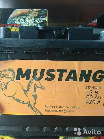

Я думал, что это шутка. Но оказывается они существуют. :D
29 минут назад, petrik72 сказал:
А еще бывали вот такие акб "специально для цыган" и "без свинца"
Или Русская звезда. Тоже без свинца =) С токами высокой сважности. Еще майнит рубль!
