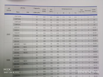

6 часов назад, 9398907 сказал:
Решает все проблемы)))Screenshot_20190914-131921.thumb.png.1b50a3695b623fbb5c49bfd7d0afa3d0.png
По твоим ссылкам позвонил, нету у них того, что хочу(((.

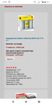

И, кстати, под капот настоятельно рекомендуют именно ефб, а не агм.
Например, такой...Screenshot_20190914-133226.thumb.png.39188fcc7cdd25601ea5dfb618d56668.png
Что и думать, не знаю.
Видимо, вопрос нуждается в дополнительной проработке...
В Емехе вот эту розовую Юасу предлагают за 10325р, то есть практически вровень с интернетом. Может, не искать журавля в небе???
