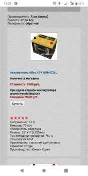

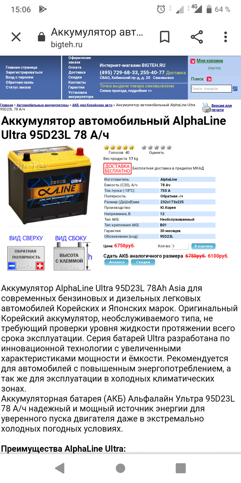

Что то такое?Screenshot_20190914-150639.thumb.png.d8c0739cd7d5f71f2d0d6011f54c4a9d.png
Или все же розовую Юасу?

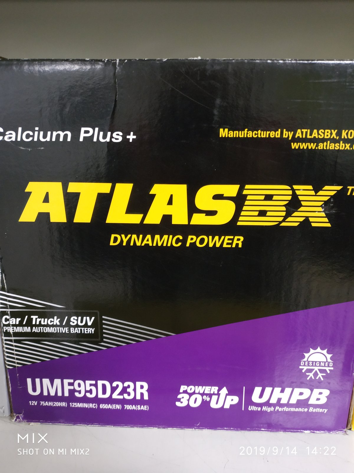

Атлас агм 75/750 был бы самый лучший вариант.
Альфалайн Ультра 95д23 имеет честные 75/700, тк это копия Атлас UHPB UMF 95d23 - см фото.

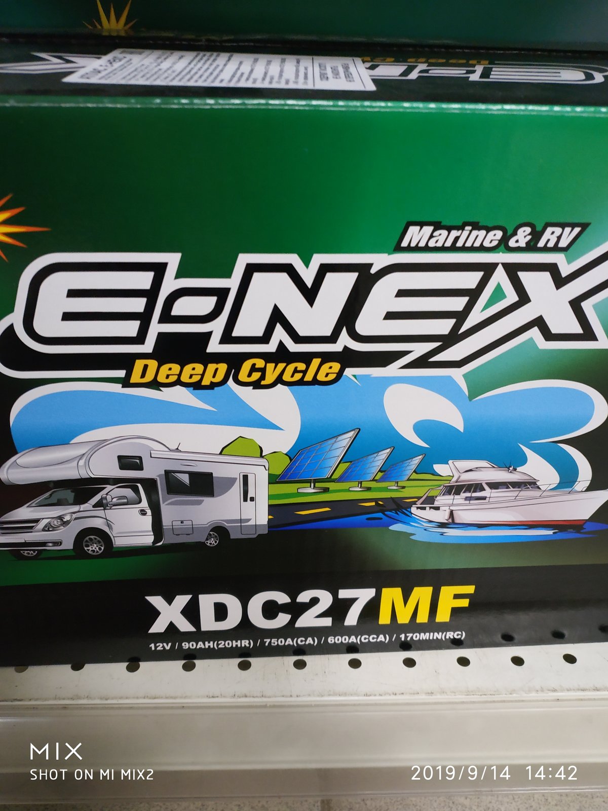

Есть еще один вариант - ставить акб двойного назначения - стартерно-тяговую, те двойного назначения - dual purpose deep cycle & starting.
У Атласа это серия  ENEX, в размере Д26 это DC24MF - 80ач/680а (стартерная для глубокого разряда - полутяговая) или XDC24MF - 80ач/500а (для более глубокого разряда). На фото ее старший брат - XDC27.
 Есть еще и АГМ для глубоких разрядов  ENEX AGM M24 75/750, но их мало кто возит.
