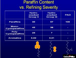

Вот интересный документ для домашнего чтения. Прошу обратить внимание на состав основы Гпуппы II,III и ПАО, в частности на то что там содержатся парафины и какие... Отсюда и явление помутнения при отрицательных температурах. Так что помутнение масла при минусовых температурах не является признаком наличия в масле минеральной основы.
Несомненно интерсный документ для домашнего чтения, но все это от ConocoPhillips, причем здесь Мотюль с его собственными разработками и эксклюзивной рецептурой? выкладывайте тогда подобные доки от Мотюля.
... Так что помутнение масла при минусовых температурах не является признаком наличия в масле минеральной основы.
Что-то я не увидел в РАО нафтенов, которые мутнеют при замерзании, там 100% "червячки":
@ingen, я не увидел ничего нового, и ничего подтверждающего твои мысли о помутнении. :) Я на практике вижу примерно (не говорю что точно) где кряк, где пао/эстеры. Если уж прости X-cess 5W40 мутнеет как падла, рядом с прозрачным Motul 300V то никак я его синтетикой не назову. И ведет он себя как кряк по перетеканию, и характеристики ссответсвующие. Если Motul может сделать масло с такими характеристиками из дешевого кряка, я должен поверить что он делает его из дорогой синтетики? :) Я должен посмотреть в документ который ты "ткнул пальцем в небо", увидеть там слово "парафины" и поверить на основе этого что масла парафинизируются независимо от того кряк это или синтетика? Так понятно они все мутнеют, даже ПАО будет мутнеть при определенных температурах, важно при каких температурах мутнеет масло и сравнение этого масла с другими маслами.

Какое ПАО как парафинится и в каком какое содержание парафинов + сравнение с кряком?
