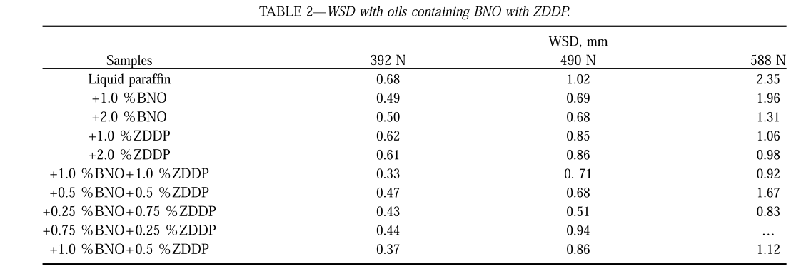

Некоторые данные:
1.BNO и ZDDP
2.Важнейшей характеристикой способности масла предотвращать коррозионный износ поршневых колец и цилиндров является его нейтрализующая способность, показателем которой в нормативной документации служит щелочное число.
3.Ранжирование базовых масел.
