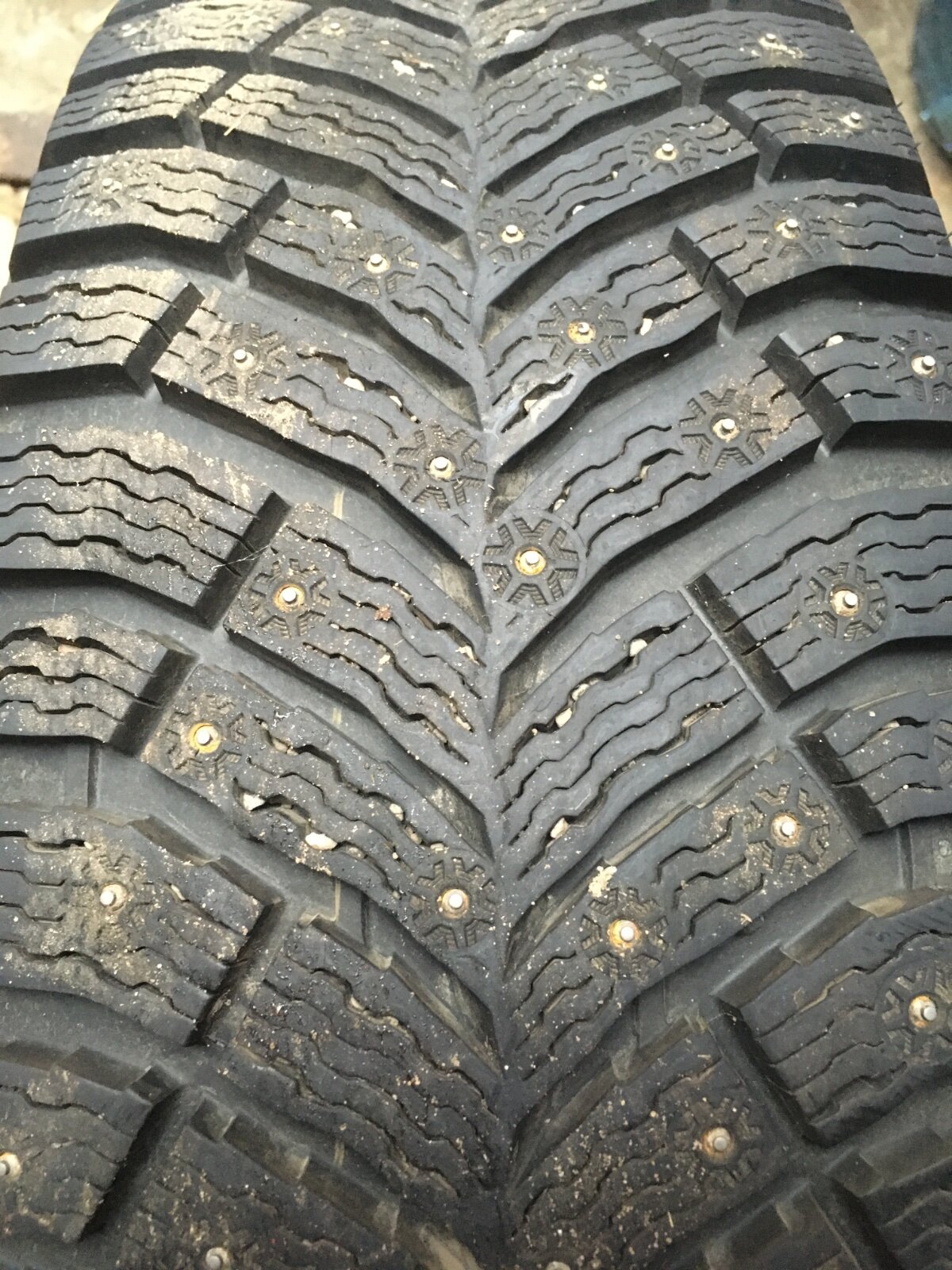

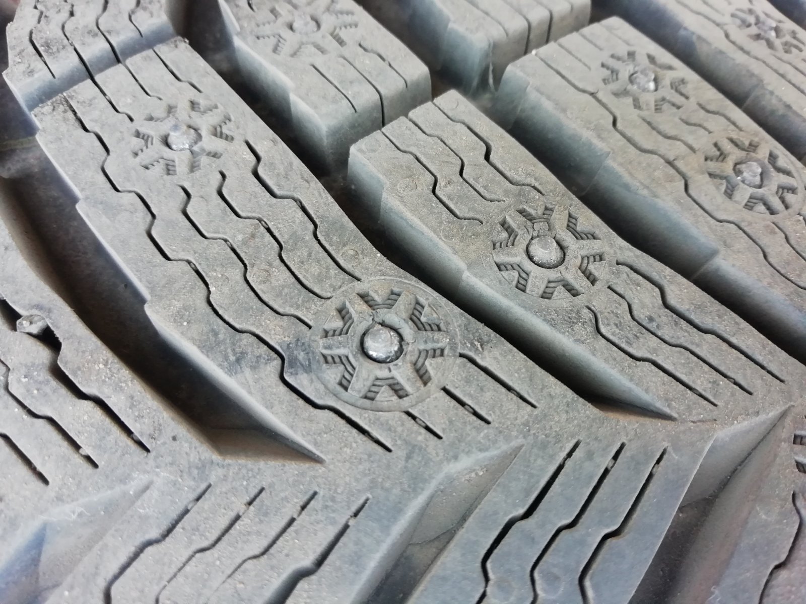

Сегодня переобулся. Рассмотрел внимательно свои Мишки, которые пробежали примерно 5000 км. Одна пара каталась все время спереди, вторая - сзади. Глубина протектора в среднем 7-7,5 мм vs 7,5-8 мм. Если усреднить, то получается, что за 5 тык передние шины сточились где-то на 0,5-0,7 мм больше, т.е. при начальной глубине протектора 8,3-8,5 мм износ Мишек спереди у меня идет в 2 раза быстрее.
На картинках наглядно видно, где какая шина стояла:
FA4842CD-1596-43E2-B08A-7853250591A7.thumb.jpeg.98970e70745167e9ccbb9d7184fa473f.jpegBD30742B-E3D6-4958-816B-DE93251249A8.thumb.jpeg.537b4b3466f8e9d376a020ea524af385.jpeg
На этот раз поменял перед/зад местами. Пару сезонов буду катать в таком расположении. Пробеги у меня небольшие: не более 3000 км за зиму.

Dimmy да, передние заметны, особенно по "упавшим" шипам
19 минут назад, DRON 33 сказал:
Главное, чтобы держались крепко. По крайней мере, они у меня хоть и «причёсаны», но пальцем их не особо подвинешь. Поездят сзади - должны встать на место.
Как бы то ни было, ресурс у XIN4 заметно меньше, чем у тех же Nordman 4. На Nordman за 28 тык шипы стояли ровно и протектора оставалось 7,5-8 мм. А на XIN4 такими темпами к 30 тык протектора останется не более 5 мм и шипы будут болтаться в посадочных местах. Как мне где-то попадалось, ресурс Мишек примерно 40 тык. Для тех, кто за зиму катает 15-20 тык, не особо выгодная покупка.

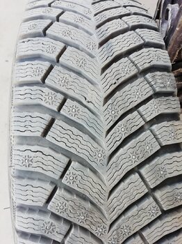

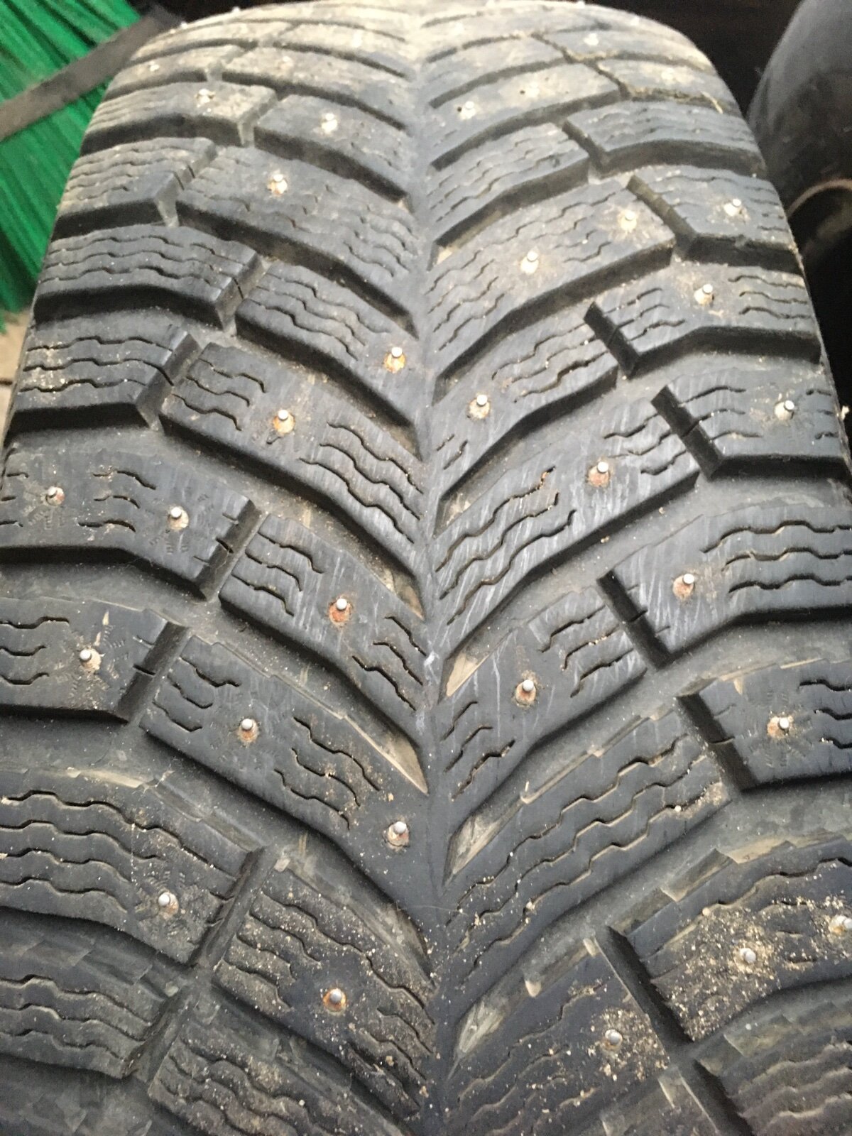

чё-то великоват износ спереди, походу много сухого асфальта...
вот состояние с пробегом 7,5 тыс. км
1 час назад, Sour сказал:
Да, в основном по асфальту приходится шипами шуршать.
