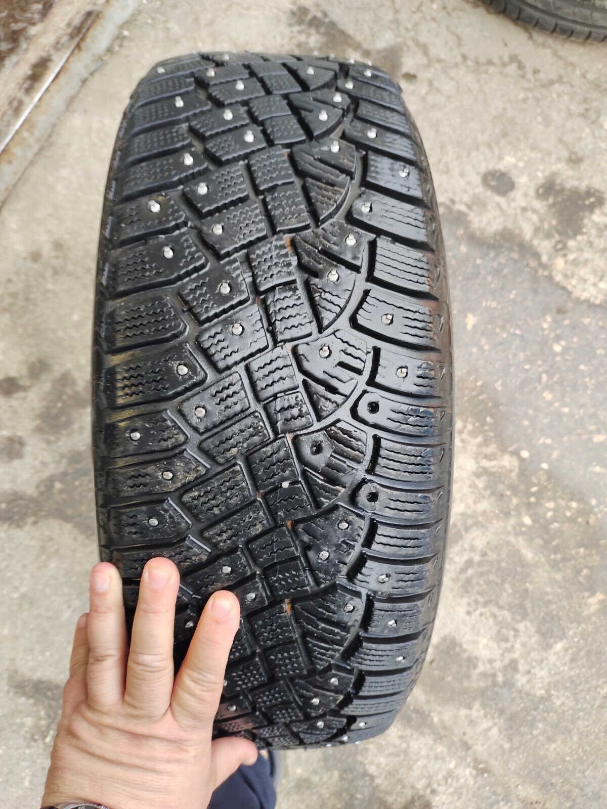

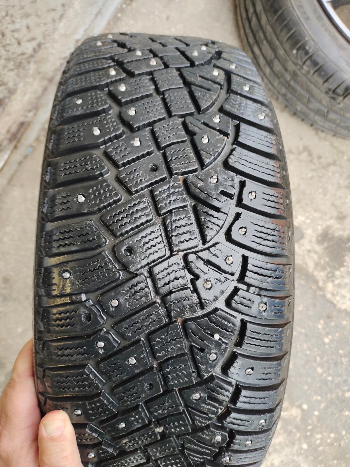

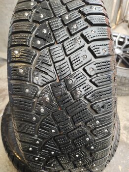

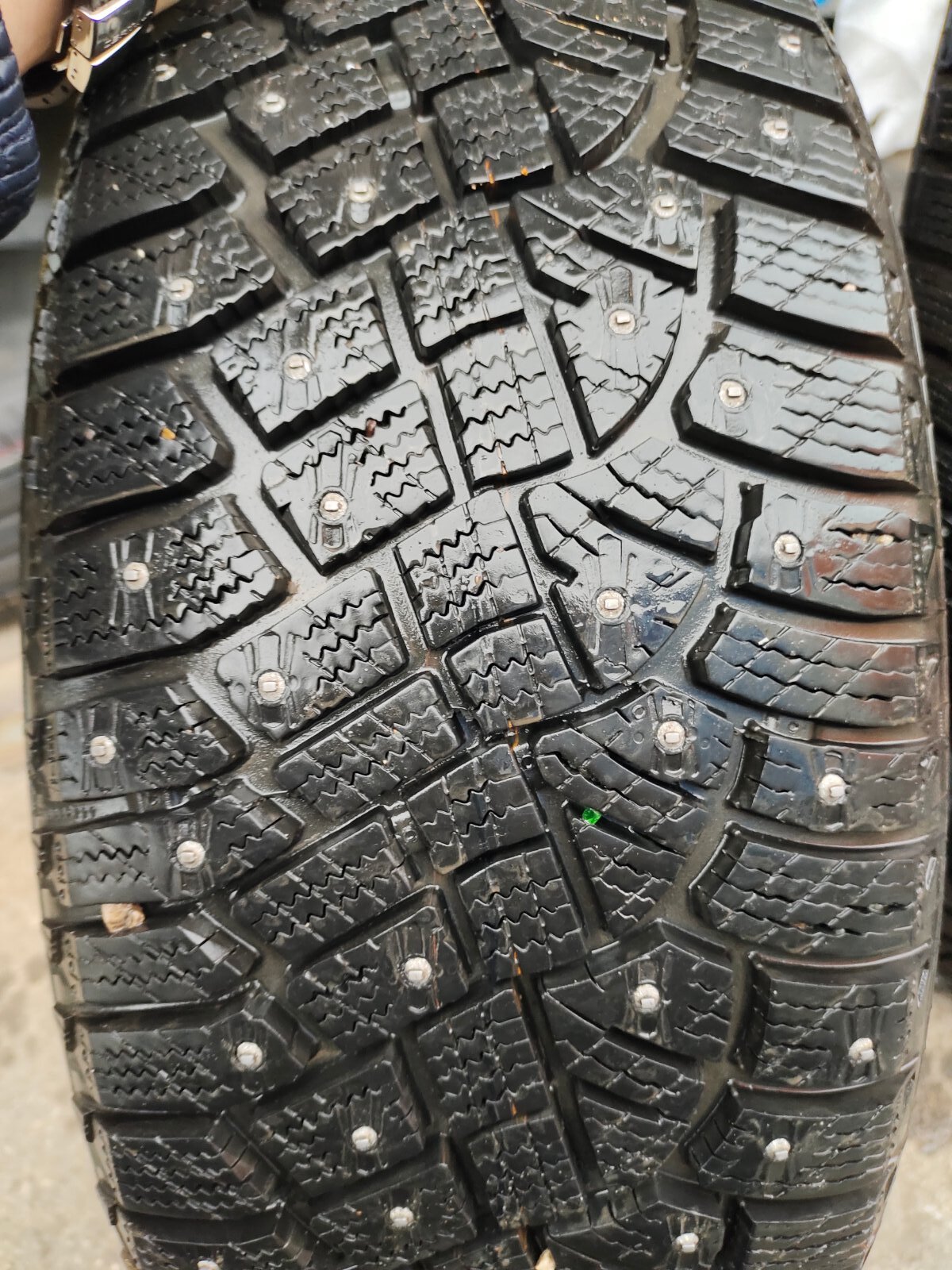

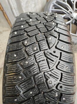

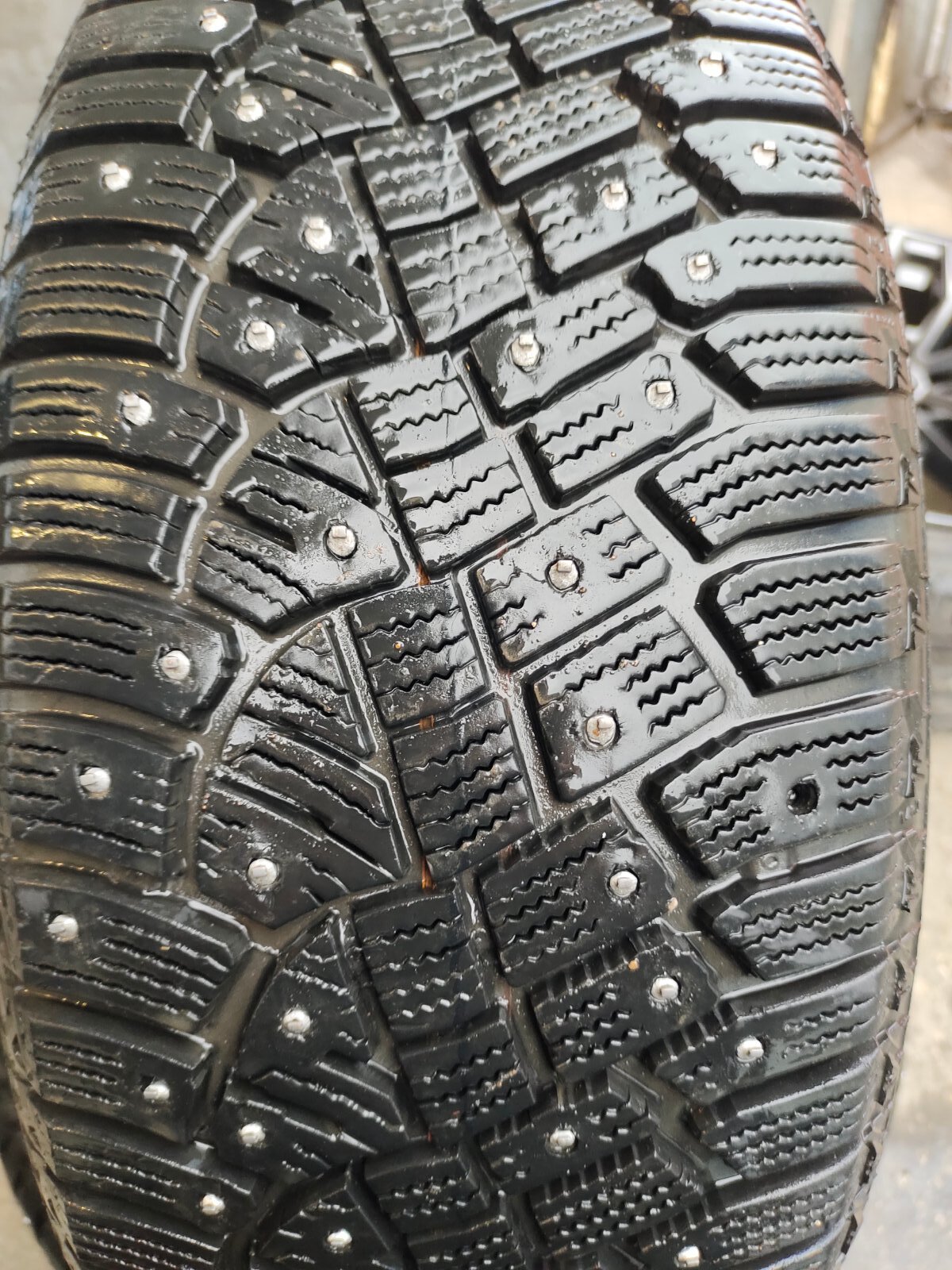

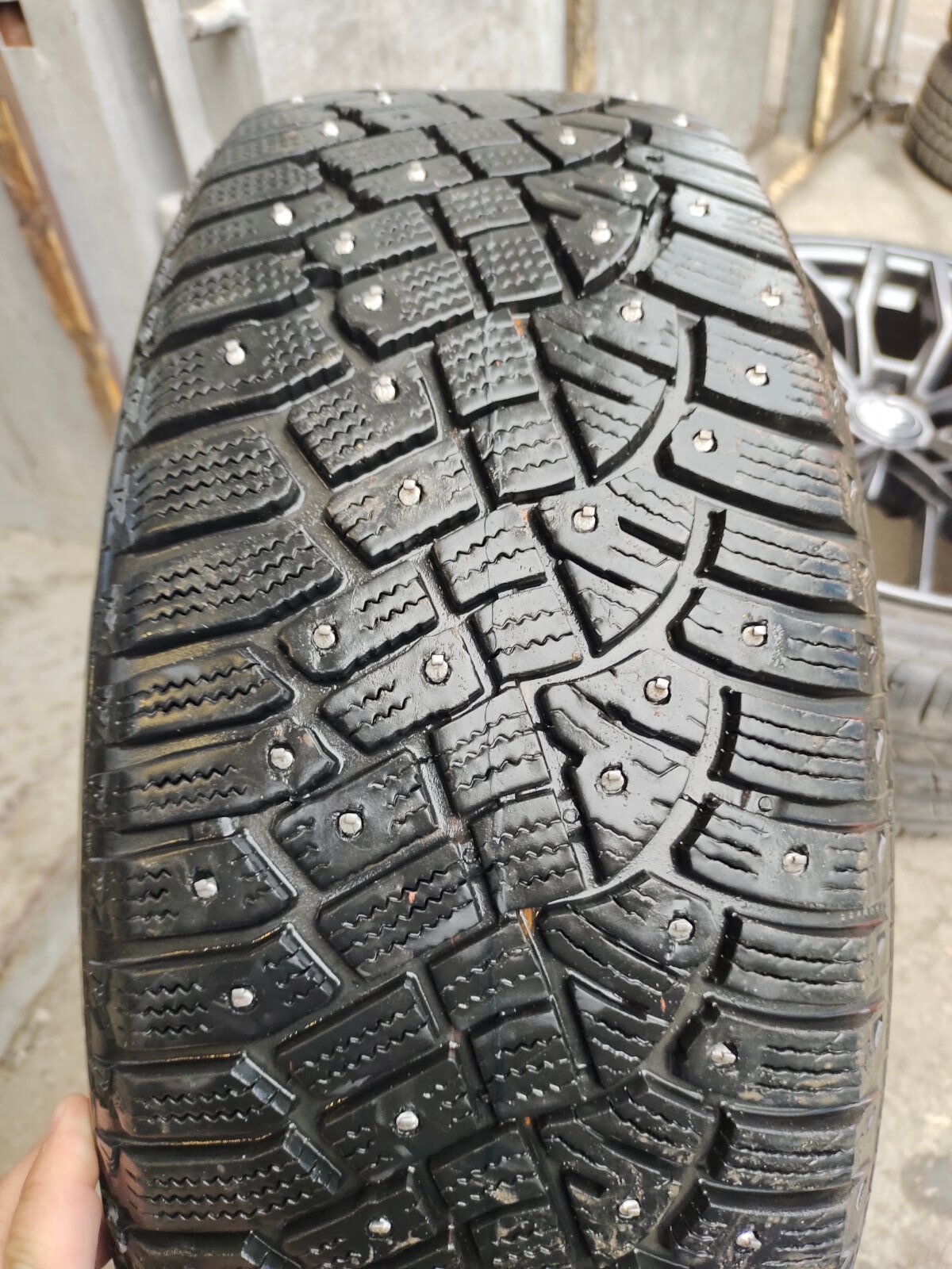

Вот контик после первой зимы

Skif_tlt задние, как я понимаю, почти новые, а вот перед потоскало... Сколько пробег?
3 часа назад, Sour сказал:
9000 км, но на задних тоже шипы зализало, особенно было заметно когда их в перед поставили, направление изменилось.
Эту зиму откатаю и посмотрим что останется
Только что, Skif_tlt сказал:
так нельзя делать, асимметрия, как и направленная, должна крутиться только в одну сторону

Skif_tlt Dimmy асимметричные шиповки ставить только в одну сторону - как поставил в первый сезон, так дальше и ставь, меняя оси. Если после 1-го сезона поставить в другую сторону, то вероятность потери шипов увеличивается, т. к. шип таким образом "раскачивается", да и торможение становится хуже - шип начинает тормозить "гладкой" стороной, т. е. он работал на разгон, изменил форму и "стисался" и "лёг", а после перестановки работает в другом направлении, на торможение.

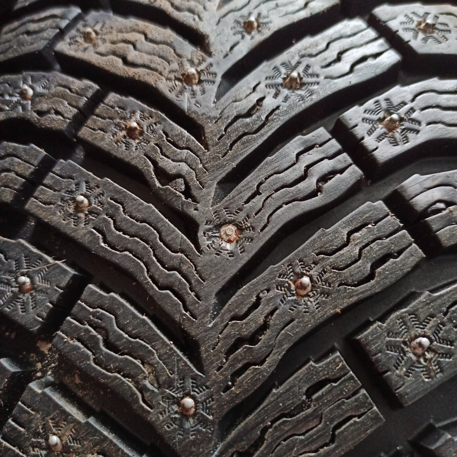

Некоторые шипы ломаются
