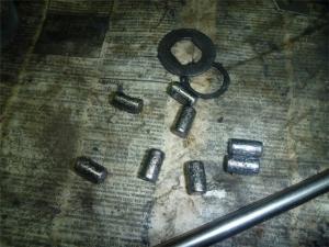

Opel astra h. Двигатель Z18xer. Коробка f17 механика 5ступ. Подборки дают спецпродукт GM80 gl 3/4. Проблема в том что там подшибник вторичного вала нарезан прямо на валу. Нагрузки и плохая подача масла приводят к выходу из стоя уже к 70-100т.км. Что посоветуете ? Сам пока хочу mobil 75w-90 gl 4/5. Синхры фиг с ними, а вот подшибник мне дороже.
У более густого масла подача еще хуже будет ... лучше остаться в своей вязкости на gl 4+, 4\5...
Например тот же Кастрол FE или равик MTF2 - к чему еще можно присмотреться? и все таки подача будет хуже - еще можно решить залив побольше масла, а вот удержание пленки за счет более густого масла уже не решишь? на сколько будет велика разница в подаче, что бы применять 75w-80/85 вместо 75w-90?
Изменено пользователем Inv
Смазывание подшипника происходит за счет разбрызгивания масла шестернями (масляным туманом)? Каков характер выхода из строя подшипника задиры или износ?
Я так понимаю задиры...вот фото - взято с astraclub.ru-канавка прям на валу - визуально 2-3мм. http://astraclub.ru/threads/96422-пришел-КЕРДЫК-коробке-F-17-дв.1.8xer.-Стандартная-БОЛЕЗНЬ!!
да - кастрол неплохой - я еще на TITAN SINTOFLUID 75W-80 http://www.fuchs-oil.ru/catalog/index.php?SECTION_ID=372&ELEMENT_ID=14553 думал из за допуска на коробку OPEL 19 40 182 но там t-застывания всего -48. В общем если повести итог. Castrol Syntrans V FE 75W-80/TITAN SINTOFLUID 75W-80/Mobilube 1 SHC 75W-90(если пройдет по вязкости и пакет не хуже того же кастрола).
@Inv, присмотрись к Pentosin MTF-2 75W80 GL-4,они вообще рулят по коробкам.
Я хз. Было бы где посмотреть пакет. Пока у меня впечатления что неоправданно дорого...
Думаю не очень дорого.В розницу примерно 500-600руб.за литр.Если учесть,что в мкпп масло меняем примерно через 70тыс.,то, думаю,нормально.
@Inv, Да уж, посмотрел фото...аж пару мм с вала сожрало, но имхо это либо брак конкретного образца\партии или чел без масла ездил. Проверь уровень и все :) или как уже советовали максимум Castrol Syntrans V FE 75W-80, у него зачетный серо-фосфорный пакет (о чем ппоказывает коррозия меди, она на пределе(дальше п...ц)-балл 3а), никаких GL-5.
