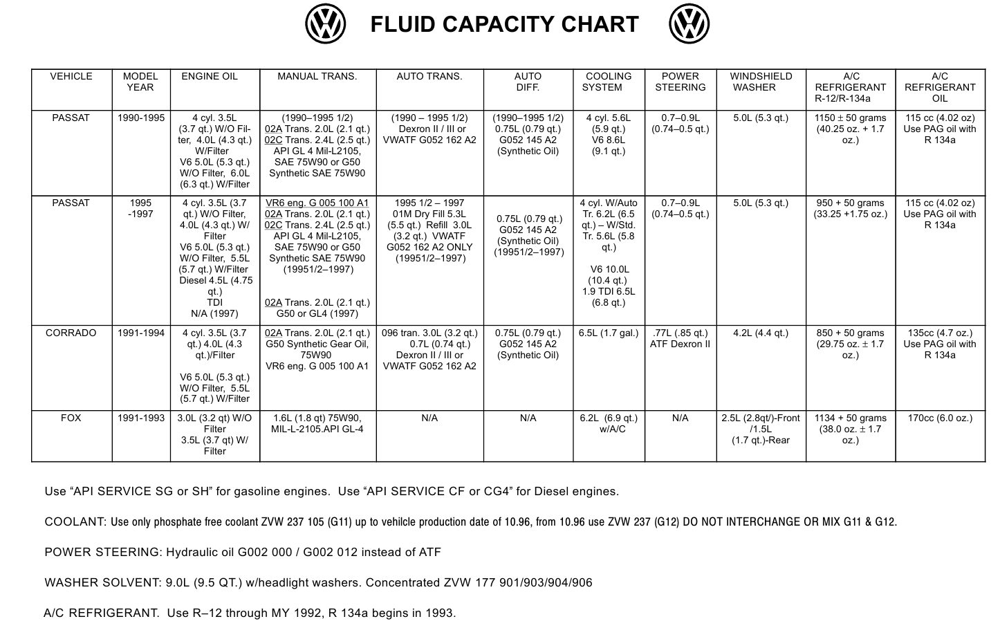

вот че ты вспенился :), и с чего ты взял, что я лично считаю все VAG масла = 75W-90? = сам лупишь на эмоциях, ВОТ = руководство по эксплуатации и ремонту Passat 93-96, в качестве трансмиссионки предлагал в допуске VW 501.50, но 75W-90, а не 75W с тем же VW 501.50 которое лично считаю в тенденции 21 века fuel-efficiency, да к тому же 20 с лишним лет между B4 и B8, ну и плюс личный положительный опыт применения Castrol Syntrans Transaxle 75W-90, API GL-4+, VW 501.50 в семейном B5
ясно, что нифига не ясно)))  таких доков уже предостаточно приводили в качестве доказательств что оригинал 75-90, а по факту ошибались, т.к. многие доки вводят в заблуждение. Единственный верный вариант узнать настоящую вязкость оригинала, и не из каких то там источников, а "из первых уст")

на,
ну хорошо, пусть будет 75-90, нынешний оригинальный номер есть? дай, а я посмотрю msds)
так то с давних пор идёт ошибочное мнение что чему соответствует http://vwts.ru/forum/index.php?showtopic=74747
единственное 75-90 которое нашёл в vw msdsках это mobilube ptx sae 75w-90, оно же 00004320420
