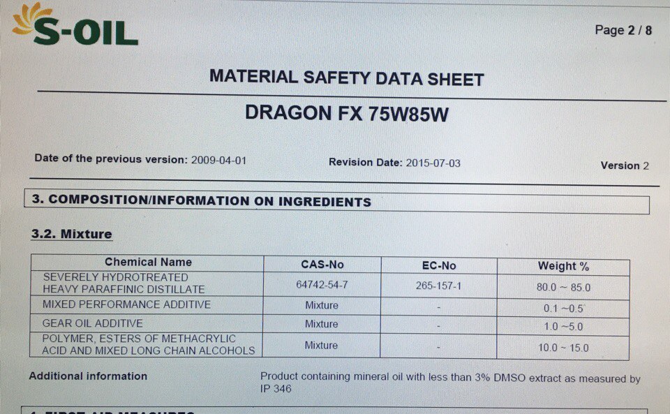

S-OIL DRAGON FX 75W-85 рассматривали?
http://www.s-oil7.com/eng/product/detail.jsp?piтакой  ещё не попадался на глаза.   знакомые частенько привозят https://www.profi-car.com/en/ , этот производитель уже обсуждался среди пользователей .
Ага. спецпродукт для РФ.
Вот посмотрите раз не попадался http://www.s-oil7.com/rus/product/detail.jsp?pid=00425
Ага. Жижа с закрытыми TDS и т.д. Мало встречаеся в Германии...

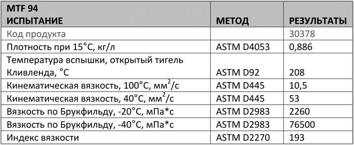

Приветствую друзья!
Mini Cooper S 2006 г.в. 55000 км
1.6 Tritec Supercharged W11B16AA, МКПП 6-ступ Getrag GS6-85 BG/DG Limited Slip Differential
Эксплуатация: летняя
Нагрузка: выше средней (редко трек)
С завода в МКПП: Texaco MTF 94 SAE 75W-80 API GL-4
(Спецификация в фото)
Подыскиваю альтернативную замену масла в МКПП.
Штатное масло, которое не страшно залить в коробку, продают в канистрах 20л.
На развес, у ОД, покупать 2л желания большого нет и страшновато.
Какое-то оно странноредконепонятное по своим свойствам и редкости.
Знакомый рекомендует Motul Gear как альтернативу...
Самого привлекает Redline, но так как не понимаю в трансмиссионных маслах, прошу совета ибо блокировку нет желания наказать своим незнанием.

@pigami4,
CEPSA  TRANSMISIONES 75W80 . Учитывая, что Texaco в том числе производит и Cepsa - вполне, думаю, нормальное.
https://www.cepsa.es/stfls/CepsaCom/Lubricantes/PRODUCTOS/TEXACO/Ficheros/Multigear%20MTF%2075W-80%20EU-EN-2-P1-080911.pdf
а вот и 'родное'
