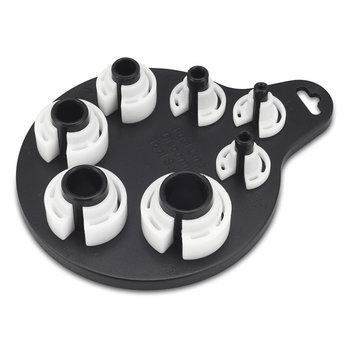

9d5d94562abc34c1888b41e2fcb23a5b-900x9006374216e2e11f8e712be4f7cabb93785-900x900
исламыч , БЛАГОДАРЮ ! Чем эти фишки лучше зажимать ? ...специнструмент ?
VAG использует какое то не надежное соединение - так и хочется снять эти фишки и поставить надёжные хомуты
...или я не прав ?
Изменено пользователем Игорь из Минска
Игорь из Минска  этот патрубок, какую роль выполняет? и что там внутри есть, фишка просто должна зажиматься - спец плоскогубцами)можно и так по кругу)
