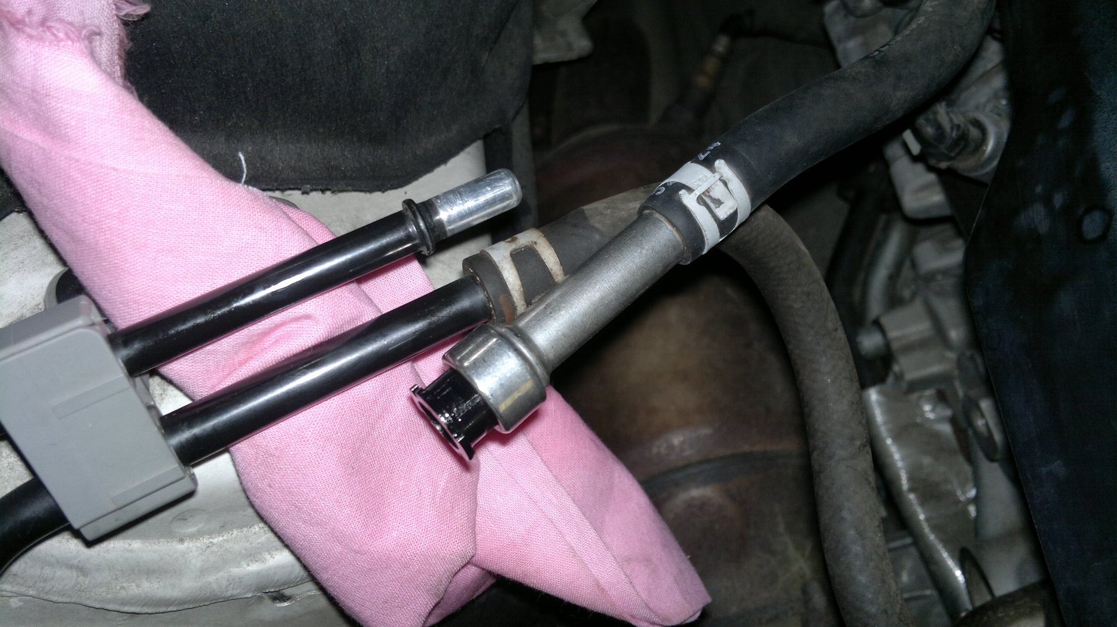

Alex2 ,  у Вас на А4 такая же система соединения топливных магистралей между собой ?
Это просто какой то КОШМАР, а не инженерное решение !!!
Сегодня в паркинге с автовладельцами обсуждал ситуацию, никто не может ничего сказать кроме эмоционального вопля:
"Как Вы с женой доехали и не сгорели вместе с машиной ?!?!!! А если бы это произошло на трассе на высокой скорости ? УЖАС !"
Q5 напичкана всяким системами контроля - вплоть до контроля усталости водителя,
а предупреждения о разрыве топливной магистрали и опасности сгореть живьём НЕТ!

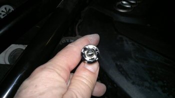

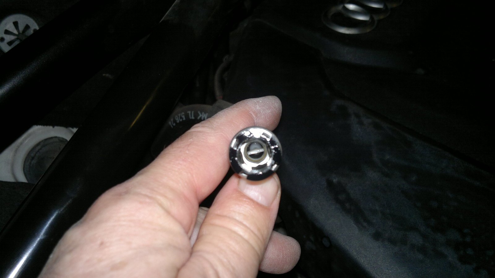

2020-02-22-3562.thumb.jpg.fa6c3adf2f1287d6ee2d49c1c4b26d97.jpg2020-02-22-3560.thumb.jpg.7169329331ff4d8fbcddf195fb6e3589.jpg2020-02-22-3559.thumb.jpg.b376cd87ba2adaae0a969881e39d9776.jpg
фишка не зажимается никак (резьбы там нет),
пробовал просто затолкнуть фишку внутрь при надетом на трубку патрубке: вроде как защёлкнулась, но через минуту выползла назад
 Игорь из Минска  похоже, на обратный клапан, а пласмас. деталька не потерялась, когда трубка вылетела?
21 минуту назад, исламыч сказал:
исламыч , нет там ничего не вылетало (трубку я сам снимал аккуратно, когда увидел течь топлива)
Игорь из Минска на примере a4b8 - это позиция №4 (вентиляционный шланг) на абсорбере с активированным углем, правильно или нет?
11 минут назад, Alex2 сказал:
Alex2 возможно, что так...

Спасибо, что хоть дали номер поз.17 -  1K0201338P "Муфта, быстродействующая", но  мне рекомендована замена всего топливопровода 06L 133 986
1iq00vgdgbim32hj.jpg как то не верю я больше в надёжность этой системы подачи бензина
Думаю, что нужно завтра купить бензошланги и хомуты и как  в старые Добрые Советские времена  сделать просто , но надёжно

Вот тут как раз и хочу спросить совета у Знатоков форума - как лучше сделать магистраль - с использованием неисправной муфты (обжав её новым шлангом) или срезать её ?
Игорь из Минска У Вас же эта заказанная позиция просто на обжимной хомут ставится и всё. Проблем вообще никаких...

Игорь из Минска  меня этот клапан смущает, а так заколхозить можно конечно, поиграйся трубками и шлангами, может можно его оставить(патрубок)
5 минут назад, исламыч сказал:
Я бы какую-нибудь стяжку импровизированную соорудил и обязательно сделал надёжную изоляцию до прихода оригинального узла.
