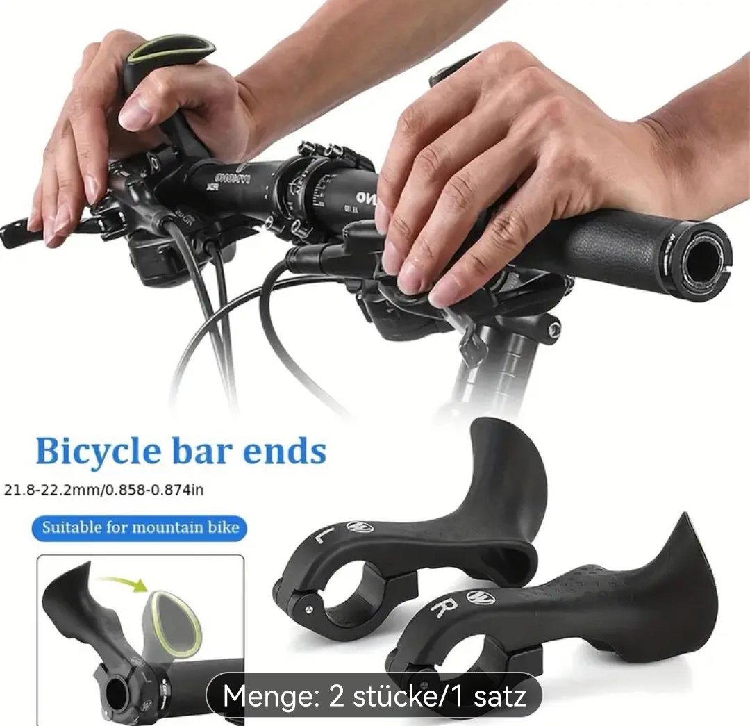

Ещё для таких рулей есть вот такой апгрейд,
Screenshot_20250719_185416_com.einnovation.temu_edit_79421623347776.thumb.jpg.4162c2e568f1435131523f41eabc0cd3.jpg
Так хоть как то на таких рулях ездить можно :D
На палке, тоже проблема с левой кистью - немеют мизинец и безымянный, буквально через 20 - 25 минут езды. И тоже ставил рожки, только полноценные, с хватом почти как за пистолеты на баране.
Онемение так-же накатывало, только минут на 5 - 10 позже, что было нифига не спасением в поездках на 3 - 3.5 часа. Поэтому теперь они лежат в кладовке.
Эти, на карточке, что-то вообще не внушают.

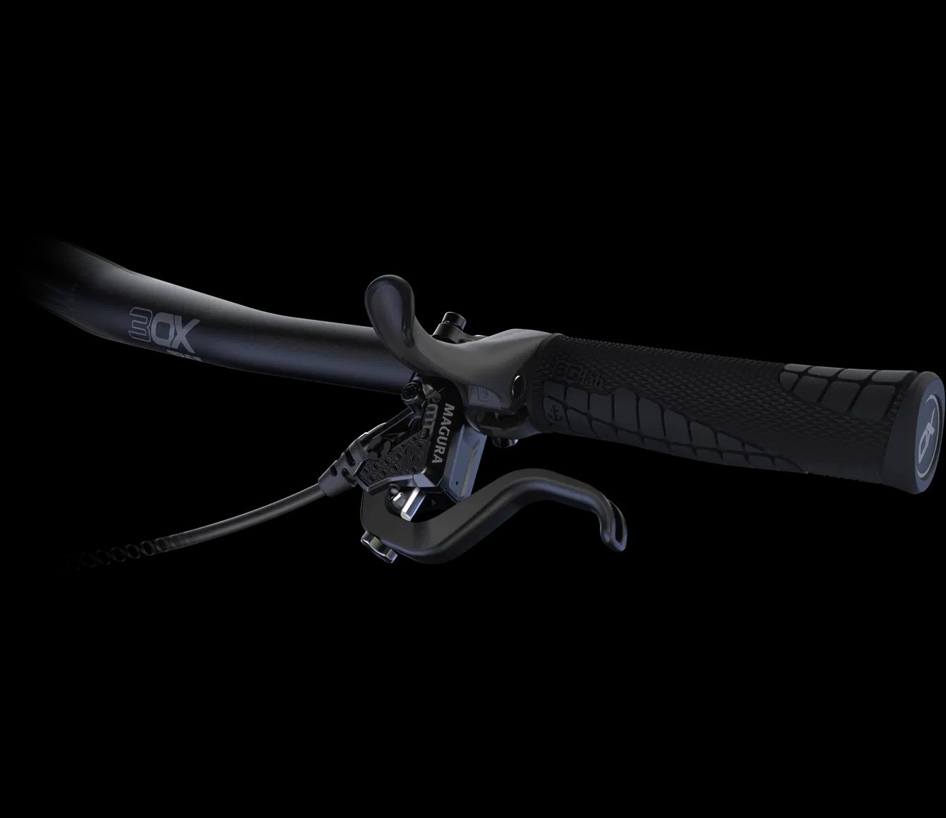

Вот такие себе на MTB ставил
sqlab.innerbarends.lenkerhoernchen_mtb_411.2.0.PT07_edit_110331604147747.thumb.jpg.deffa7029fd0eb627c2624fbd07776df.jpg
Очень хорошая эргономика. Рука лежит как влитая. И разнообразие положения рук повышается, хотя и ездил по ровному исключительно на рожках. Очень удобно...
На сегодняшний день продал MTB, за ненадобностью, а когда продавал привёл велосипед в "заводское состояние", то есть убрал рожки. Пока продавал пару раз катал на нём с супругой. Так вот мне этого хвата очень не хватало. Ложил кисти на привычное место, где были рожки, открытым хватом.

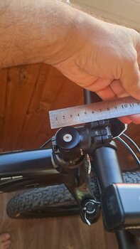

Я с заблокированной вилкой всегда езжу, она конечно все равно проседает на 1-2 см наверное.
Вот мой вынос руля Intense одноименный.
Red
Растояние от пола до сидухи, в месте сидалищных костей где прям сижу 99см.
Расстояние от пола до грипс (нижней ее части) 105,5см. (Я сел в это время на велик, но вилка сильно не просела.)
