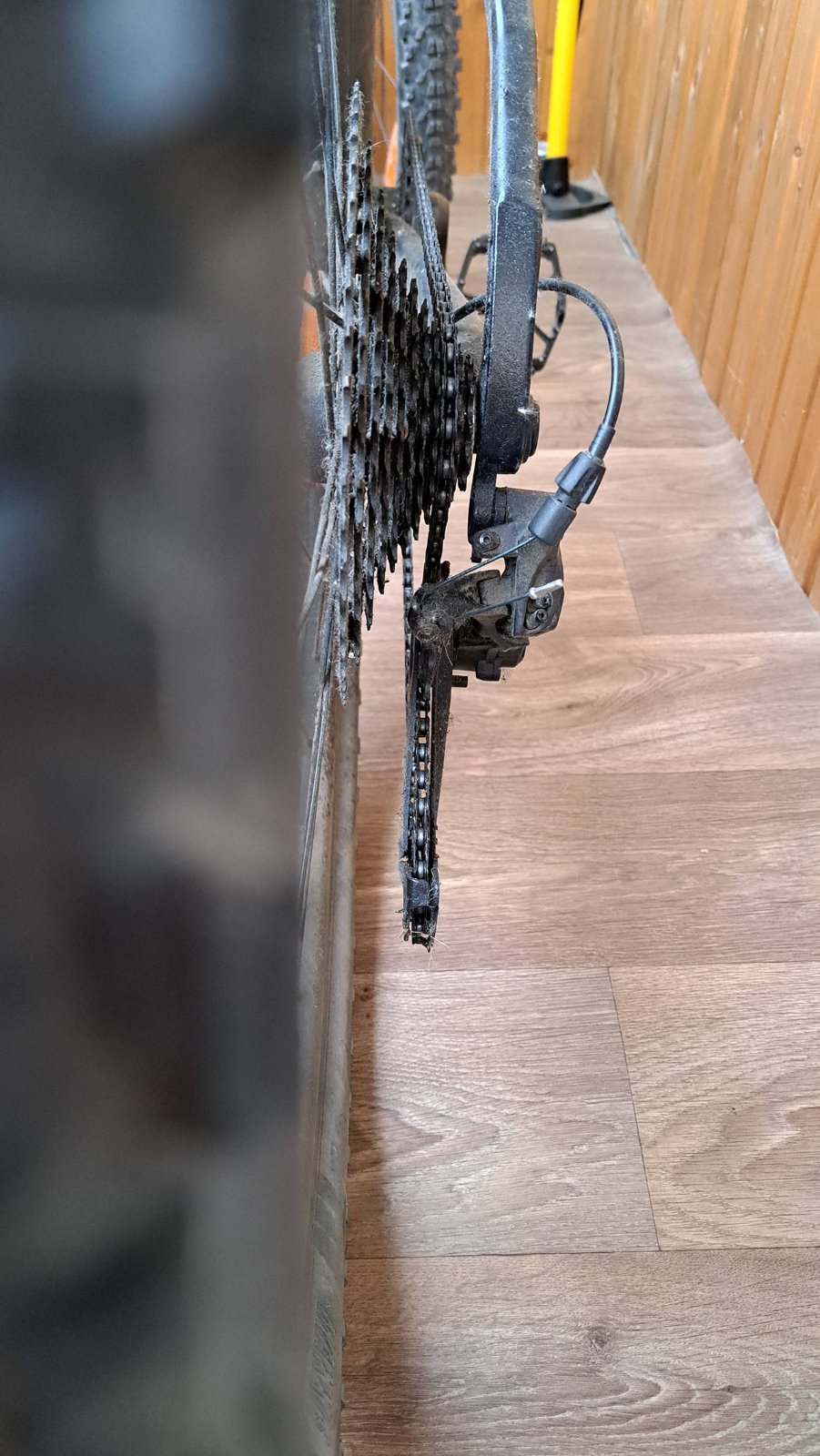

Тут было первое столкновение. Я ехал по краю велодорожки, немного гульнул рулем и сьехал с бордюра, меня сразу положило на асфальт, и в это время прилетает в зад мой товарищ, который ехал сзади. Теперь при наборе скорости, под сидением раздаются звуки хрюк-хрюк. Если педали не крутить то он пропадает. Думал звезду какую то погнул - при осмотре ничего не увидел. Похоже эта штука-переключалка - ниже звезд, на которую цепь натянута - с ней что то... А куда лезть не знаю.
45 минут назад, torcon сказал:
А если с седла встать и крутить, то хрюкает?
На всех передачах или выборочно?
Обычно гнется петух, это штучка, на которую переключатель крепится.

он туда и прилетел передним колесом, только что с ним делать теперь?
Срабатывают не на всех скоростях, где то на 5-6ой...
"Если с седла встать", колесо приподнять в смысле в воздухе? Там надо прям в разгоне сильно нагрузить педали, тогда хрюк появляется. Боюсь в воздухе я так не смогу.

Петух можно выгнуть. Обычно в мастерских есть инструмент для этого. Если загиб критичный, то только покупать и ставить новый. Если под твою модель велосипеда нет петуха, можно изготовить на заказ. На Orbea заказывал на https://www.velopetuh.ru, но в продаже они были, а ждать доставку 37 дней не хотелось.

Нет. Надо убедиться, что это именно в районе переключателя хрустит, а не подседел и не седло. Для этого педалировать стоя
Выпрямить. Все эти петухи очень нежные, гнутся легко, особенно с современными большими переключателями.

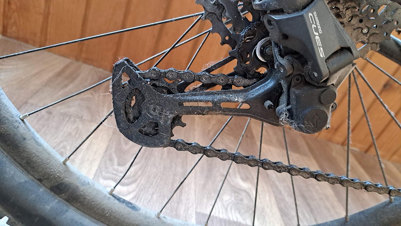

4 минуты назад, torcon сказал:
Сфотал
На глаз это часто не определить, если петух не буквой "г". Он гнется в разных плоскостях.

4 часа назад, Maxxixx сказал:
На глаз - да, не просто. Но по чёткости переключения и шуму цепи/роликов, сложно не догадаться - айс там или не айс.

Red сегодня немного протестил на ходу. На всех передачах звук хрюк-хрюк. Но он такой, когда сильно надавишь на педаль на малой скорости и два три прокрута педалями, потом пропадает.
Вроде уже все тросики посмотрел ничего не задевает... Петух вроде ровный, визуально ничего на нем не вижу, были бы какие то коци - их нет.
