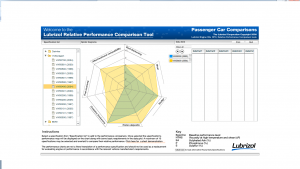

@Izb, Знаем эту паутину, но от  этого ещё больше вопросов чем ответов.post-17013-0-52127100-1449853197_thumb.png
http://sas-origin.onstreammedia.com/origin/lubrizol/EOACEA2009/RP/PC/index.html
