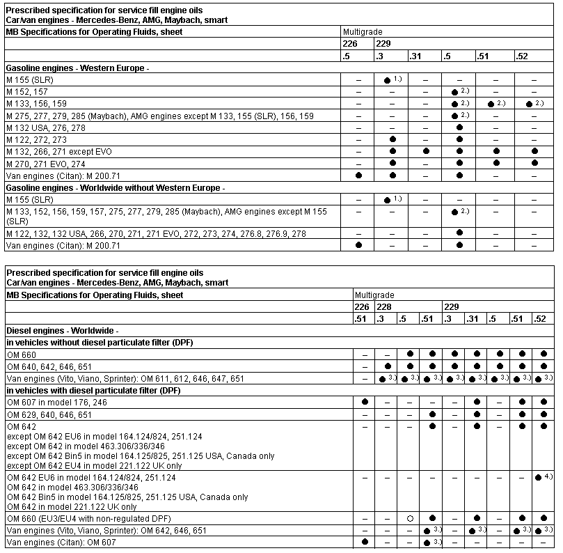

Добрый день, подскажите разница в допусках 229.52 и 229.5 - у меня 272 мотор 3 литра бензин, можно использовать данные допуски или нет?
12 минут назад, Krol сказал:
В 272-й мотор 229.52 не идёт. Прописан 229.5.
27.06.2022 в 12:30, Krol сказал:
Вот подсказка, что рекомендовано вашему мотору.
