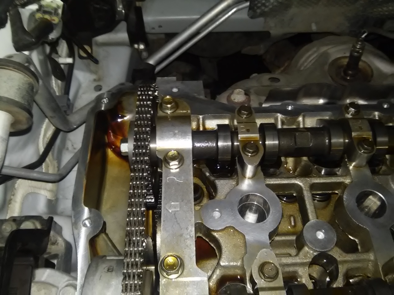

На масле Wolf 0w20 FE накатано 450км. (Общий пробег 20.450км.) и:
Вскрыли клапанную крышку, а там :shok: чисто пречисто, ДВС как новый, почти новый :) Только в одном месте, со стороны где цепь есть отложение, пальцем тяжело убирается, но убрать спокойно можно тряпкой. Делать этого не стал, так и оставил, пусть будет, в дальнейшем интереснее будет наблюдать за этим местом. Как я понимаю, в том месте просто самая слабая циркуляция масла, поэтому и получаются отложения.
Вообщем я делаю вывод, что ДВС 4В12 тяжело запачкать перекатами на маслах, к 100.000км. при городской эксплуатации и заменами масла каждые 15.000км. он возможно и будет в гуталине, но и то не факт, это как ДВС у Honda или Ford с пробегами за 100.000км. которые тяжело загадить шламом и гуталином, они всегда блестят, даже если на них перекатывали масла :)
Это вам не двигатели Z..XER которые любят быть быстро чумазыми, если в них масла не менять во время без перекатов, да и то любят только чтобы на них ездили по 200-250м.ч. и тогда они идеально чистые остаются, как на фото внизу митсубишивский движок :pardon:
Естественно после увиденного, поддон снимать не стали, лично я в этом не увидел причины. Также узнал про щуп(вернее трубку, которую я засовывал вместо щупа) и шлам на ней. Механик сказал, что у многих outlander , кто перекатывает на маслах и меняет масло раз в 15.000км. и эксплуатирует преимущественно по городу в трубке щупа бывают сгустки, как раз в виде типа шлама и что это ничего страшного, так как вскрывали и клапанную и поддон снимали, а там всё также чисто как и у меня. Поэтому на это особо не стоит обращать внимание, место такое в этих ДВС, единственное сократить интервал замены масла и "всё встанет на свои места" и будет в щупе чисто.

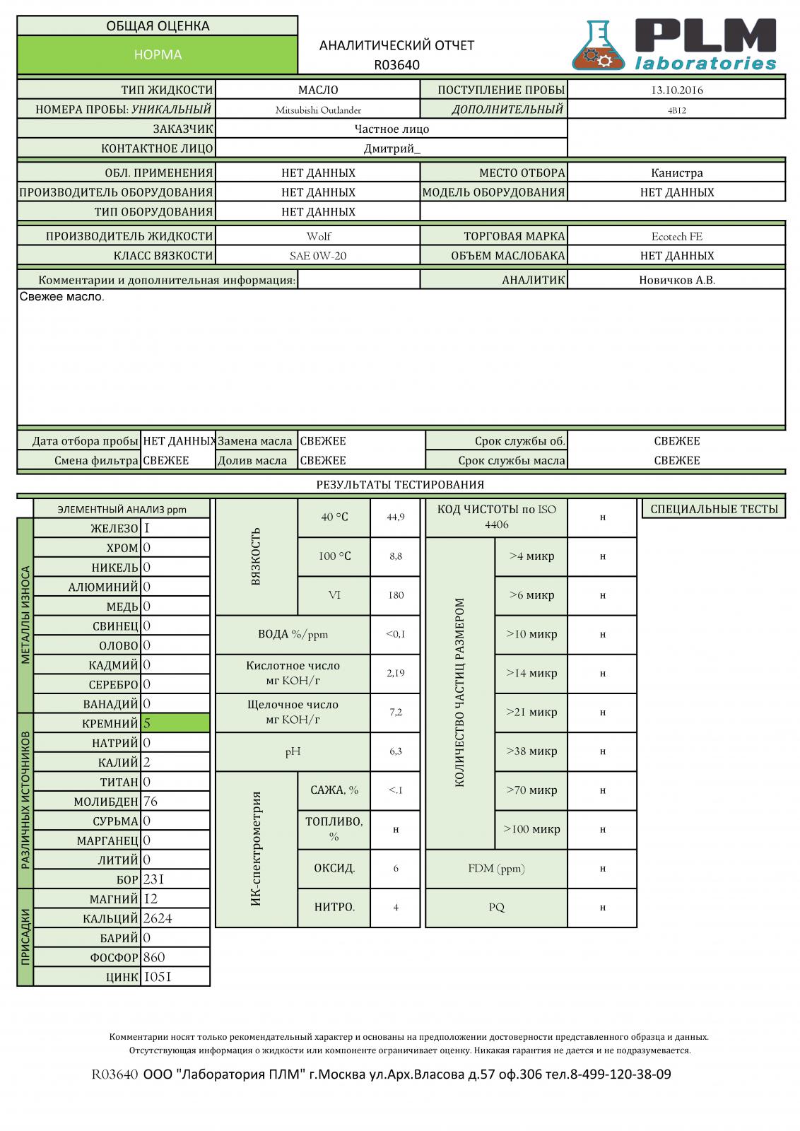

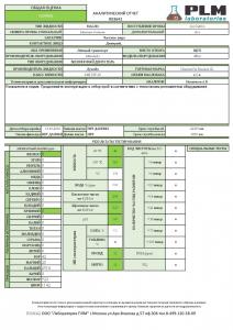

на пробеге 32.300км. залил Wolf 0w20 сделал анализ свежего и после всего 150км. Затем постараюсь сделать анализ отработки после 150 моточасов, чтобы сравнить с отработкой UzAutoOil 5w30.
Как-то по кремнию странно измерили:  несливаемом остатке 5 ppm, в свежем 5 ppm, а через 150 км пробега кремния 0 ppm. Видимо и по кремнию у лаборатории небольшая точность.
@Дмитрий_, по анализу свежего есть интересные вещи, если с прошлой лабой сравнивать.
Во-первых, кальций у PLM конечно шкалит в последнее время. В прошлой лабе намеряли 2020, а тут 2620. Вряд ли так сильно замес отличается.
Во-вторых, щелочное число, измеренное PLM тут по ASTM D 4739 (как для отработки), всего на 0,8 ниже измеренного по ГОСТ 30050. Значит, разница между методами может быть и меньше 1,5.
В-третьи, кислотное почему-то здесь на 0,64 выше, почему так, хз  :unknw:
Ну и индекс вязкости прилично отличается, конечно.
Изменено пользователем VAn12
@petrik72,@VAn12, да есть конечно вопросы, но мне больше важно, что покажет отработка за 150м.ч. чтобы сравнить с UzAutoOil 5w30.
