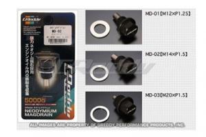

Года два назад, по совету торкона, прикупил болт в картер - Масума М-46, если не ошибаюсь. Попробуй поставить, вероятно должен подойти.
По пыли на нем косвенно сужу об износе, т.е. грубо о качестве масла по защите от износа.

Давно использую как пробки с магнитом неодимовым, так и здоровенные неодимовые магниты от сказёвых 10тысячников двойной высоты (десять пластин - 5см высота), примагниченные к маслофильтру по 5 штук.
Пыльца есть и на пробках и на внутренней стороне фильтра, причём по их периметру магнитов.
От обычных жёстких дисков магниты для этих целей плохо подходят - тонкие/слабые и отодрать их трудно от несущей пластины.

что думаете?
если ли от него толк?
