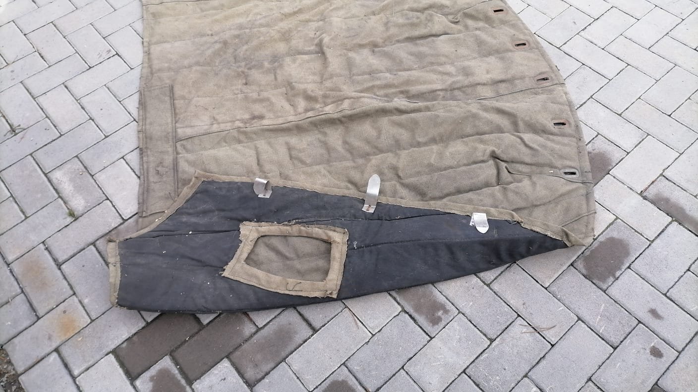

1. современные материалы на "порядок" лучше войлока.
2. если движок колбасит не по детски, да внутреннюю часть "разбивает" в труху... (в таком случае надо подбирать наполнитель не тканный, а не типа "стекловаты").
1986 год, Сделано в СССР
