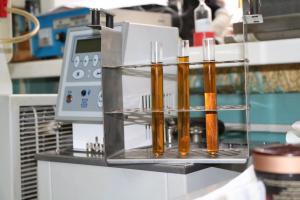

15 октября 201511 г Автор Популярное сообщение Взял масло Кастрол 0-40 синь.. проверил несколько показателей.. у свежего масла.. свежее масло +2% дт.. свежее масло + 2% дт. и 3 часа нагрева в термостате при +95гр. Вот фотографии.. маленького термостата, пробирок и плотномера гсм а также канистры масла.. свежее.. плотность при +20гр.= 0.83896. масло+2% дт.=0.83887. масло +2% +гретое 3ч. при +95гр.= 0.83781. плотность дт при +20гр. = 0.831 кинетическая вязкость.. вязкость свежего при +40гр.= 84.48. масло+2% дт.=75.83. масло+2% дт.+ гретое 3ч. при +95гр.= 75.06. вязкость свежего при +100гр.= 13.51. масло+2% дт.=12.87. масло+2% дт.+ гретое 3ч. при+95гр.= 12.90. индекс вязкости.. свежее =163. масло +2% дт.= 171. масло + 2% дт. гретое 3ч. при +95гр. = 174. РС. у меня вот так.. (маленько устал..) Изменено 15 октября 201511 г пользователем Пенсионер24
15 октября 201511 г те получается солярка не выходит из масла????? Конечно не выходит. При такой температуре и 50% бензина не выходит. @Пенсионер24, спасибо, очень близкий к реальным условиям опыт. Изменено 15 октября 201511 г пользователем pavelzel
15 октября 201511 г @Пенсионер24, спасибо! Есть теперь пища для размышлений. А я теперь точно знаю откуда у меня на скании разжижение ) @Пенсионер24, большое спасибо! Очень полезный тест! Изменено 15 октября 201511 г пользователем fonserg
