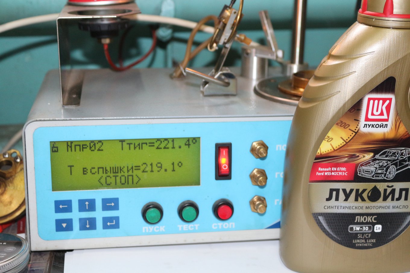

Взяв Лук 5-30 синь.. и добавив в масло 5% бензина 92..
и поместил на проверку вспышки в открытом тигле..
Масло без бензина.. вспышка +219гр.
Масло с 5% бензина.. смотрим вместе.. +167гр.
РС. это смесь пусть постоит несколько часов.. и остынет
и я обратно проверю на вспышку..
РС. у меня вот так.. :unknw:
Изменено пользователем Пенсионер24
Прошло 20 часов поле моего замеса.. масло + 5% бензина..
проверил сразу.. вспышка = +167гр.
через три с половиной часа.. вспышка = +187гр.
через 20 часов.. вспышка = +205гр.

Проверю ещё в 16.00 ч. (пока оставил в аппарате масло..
Вот и подошел очередной тест-анализ к завершению.. ((напомню..
мною было взято масло Лукойл (свежее) и проверено в лаб.условиях
в масло лук 5-30 синь. было добавлено 5% бензина 92
Суть анализа.. проверка температуры вспышки по времени и количества кратковременых нагревов..
по времени анализы заняли 28 часов.. количество нагревов = 4
Подвожу итог.. масло+5% бензина
свежак.. вспышка = +167гр.
через 3.30 часа.. вспышка = +187гр.
через 28 часов.. вспышка = +215гр.
Вот такие цифры у меня получились.. ((вроде бензин испаряется..

Через три дня.. я обратно проверил данное масло с бензином..
На вспышку.. смотрим.. +219гр.
Пятый нагрев (кратковременый).. и масло по вспышке = встало на место.. ((о как.. :yahoo:
