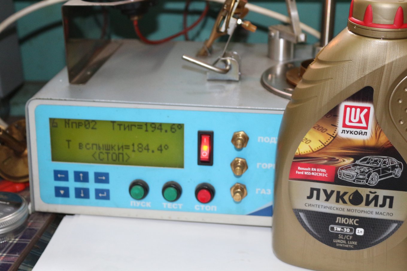

Продолжение с маслом +10% ДТ
проверил на вспышку (отстояло 24 часа.. второй нагрев)
смотрим.. ((в пределах погрешности) +184гр.
пусть постоит ещё.. будет изменение вспышки..
