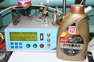

Взяв Лук 5-30 синь.. и добавив в масло 5% бензина 92..
и поместил на проверку вспышки в открытом тигле..
Масло без бензина.. вспышка +219гр.
Масло с 5% бензина.. смотрим вместе.. +167гр.
РС. это смесь пусть постоит несколько часов.. и остынет
и я обратно проверю на вспышку..
РС. у меня вот так.. :unknw:

Вот масло Лук 5-30 синь + 5% дт (хорошо смешал)))
и проверил на вспышку..
Мною получен результат.. при исходном +219гр.
мешанка с дт.. +200гр.
Рс. у меня вот так.. :unknw:
(остальные анализы потом.. поехал на куропаток.. :clapping:

То-то мы видим падение вспышки на бензинках до 170-180С, а на дизелях больше 200С обычно показывает...
@Пенсионер24, :DD:good:
Вот и первый вывод:
1) Вспышка в отработке зависит от вида топлива - бензин или соляра.
