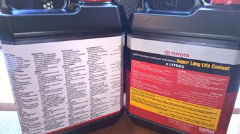

Здравствуйте.
Буду признателен за помощь в разборе моего вопроса.
Извините, если длинно…

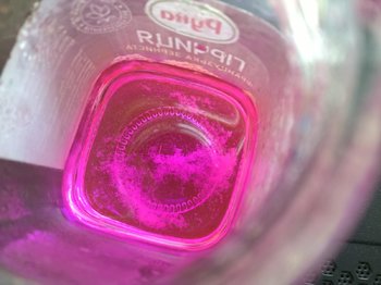

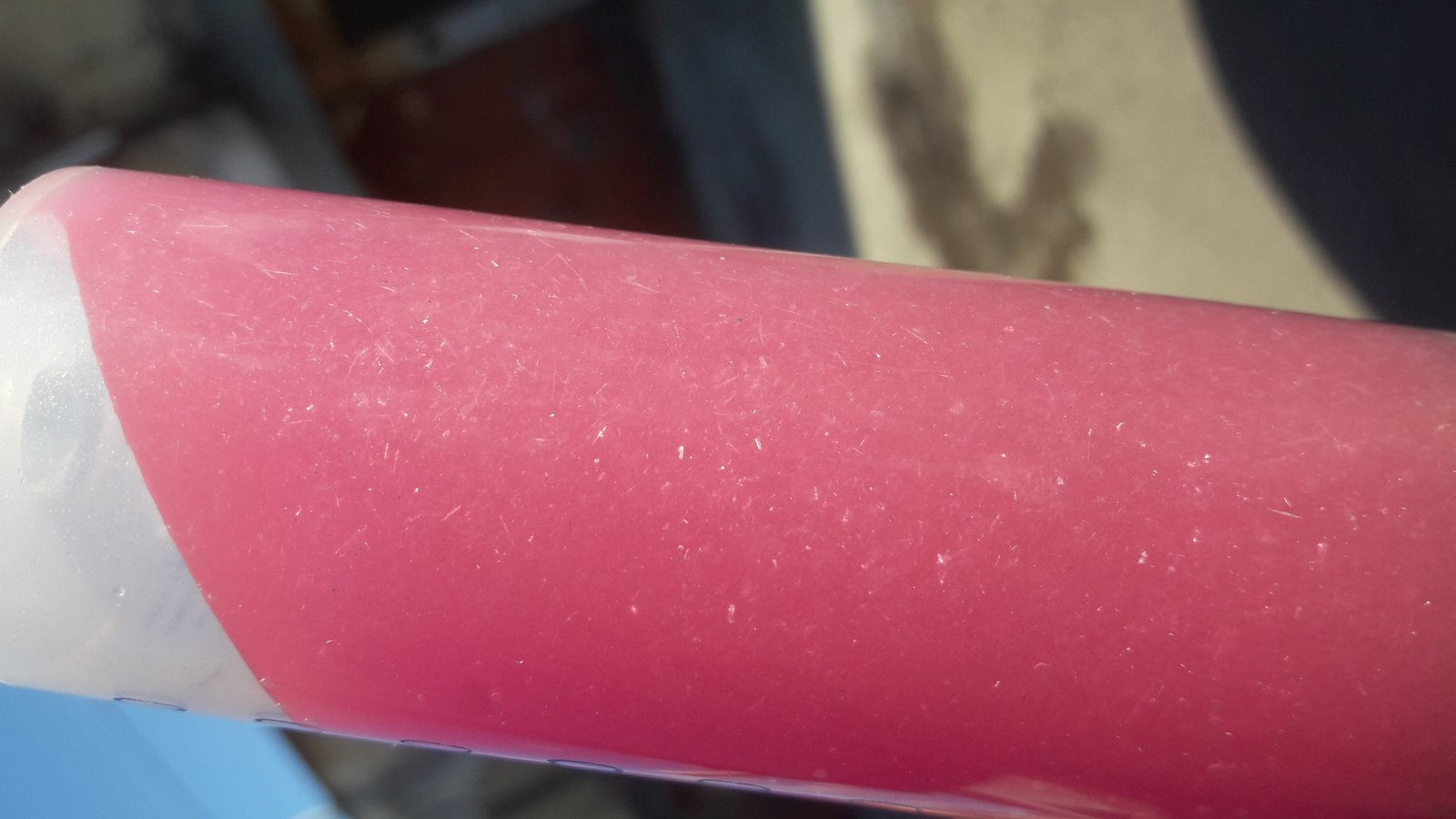

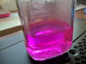

ТРИ ГОДА НАЗАД была проведена смена антифриза SLLC, для этого приобрел у проверенного продавца 08889-80070 4шт по 2л. На тот момент это было мое первое общение с SLLC. И в СЛИТОМ и ЗАЛИТОМ SLLC отметил присутствие прозрачных, очень тонких и ровных кристаллов длинной 2-5мм. SLLC были одинаковы, подвохов не заподозрил, залил и забыл. На солнце это все очень красиво играло и напоминало женский лак с блестками.
Остатки от 8литров(не заливалось):

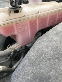

Этим фото 2а дня (повторюсь SLLC в шприце 3и года ) – набрал шприц SLLC из расшир бачка. Также красиво, все те же кристаллы:
При ревизии редуктора-ГБО была потеря SLLC и я приобрел тот же артикул 08889-80070 на доливку. У другого проверенного продавца, около недели назад.
Вскрыл бутылку и получил такой же розовый, ПРОЗРАЧНЫЙ но БЕЗ КРИСТАЛЛОВ, будто из упаковки для ЕВРОПЫ или АМЕРИКИ – Как в видео из поста TERO от 7 января 2019 на стр. 33.
Конечно я его не миксовал и решил разбираться...

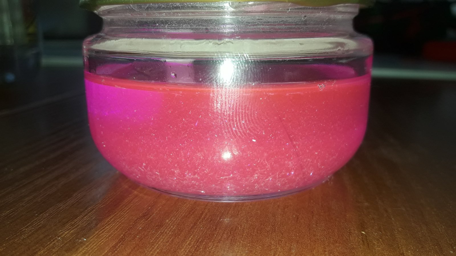

Этот который «новый» :
- отдельную порцию морозил при t -15 С – выпал незначительный осадок.
- отдельную порцию грел в стеклянной банке (банка с SLLC стояла в кастрюле с кипящей водой) - выпала муть в виде осадка, больше чем при заморозке.
Очень похоже на фото из поста KoFe от 30 ноября 2019 на стр. 44.
По pH если не ошибаюсь в норме от 8 до 9, слева направо: "Новый" из бутылки;  "Новый" заморозка;  "Новый" кипячение; "Трехлетний из расш. бачка"

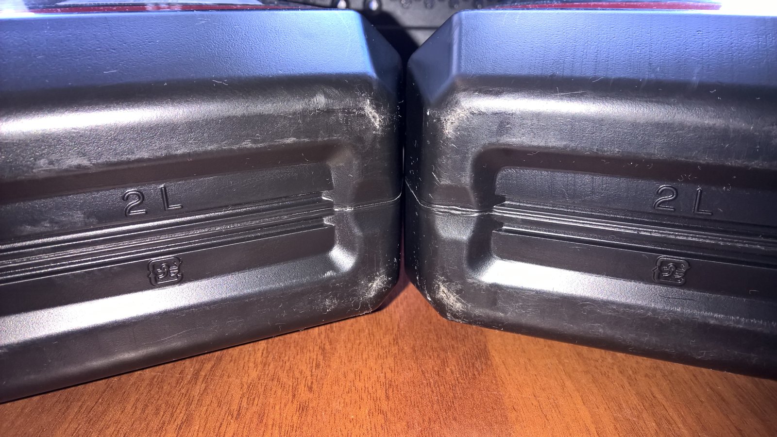

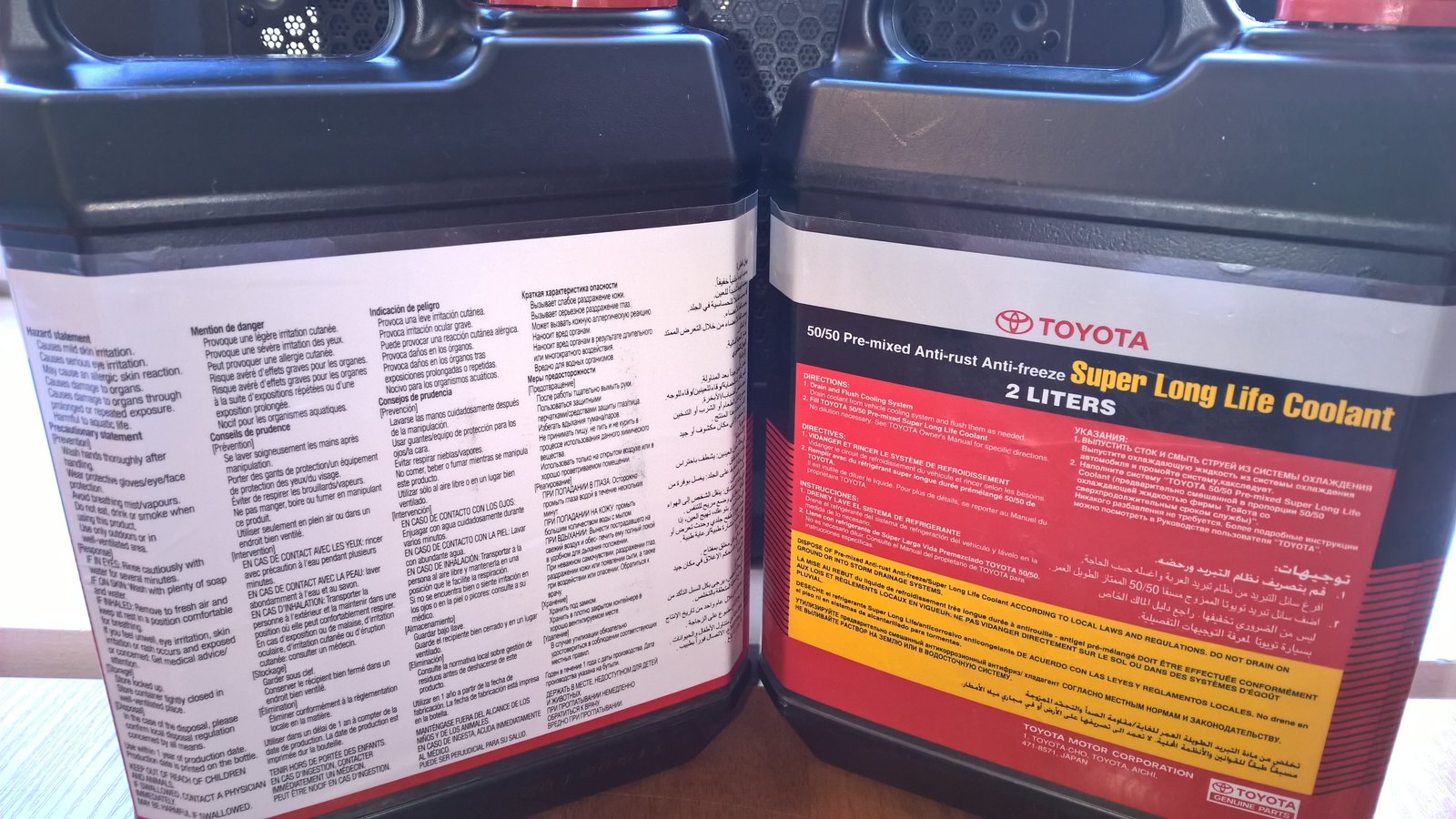

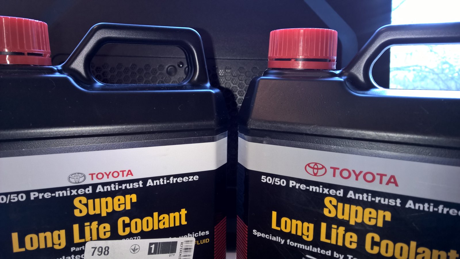

По банкам есть отличия. От себя опишу, может фото не передадут:
Принт логотипа Тойоты на лицевой стороне, цвет полосы на которой этот логотип, компановка и размещение информации на бутылке, напечатан бред про ОДИН ГОД СРОКА ГОДНОСТИ, литье крышки, пара знаков опасности.
У самой ТАРЫ отличий нет! Пластик бутылки (плотность, рельефность, цвет и т д), геометрия, литье, швы – не отличить! Наклейка на бутылкАХ не бумажная, похожа на полиэтиленовую пленку низкого давления, качество принта отменное, шрифты одинаковые.
На всех фото СПРАВА - "СТАРАЯ" банка с кристаллами:
Вопросы:
1.       Видимые кристалы в «старом» SLLC – это ФОСФАТЫ? Они там и должны быть так-как упаковка для АЗИИ?
2.       Почему в «новом» SLLC нет кристалов? За три года могла поменяться рецептура для АЗИИ?
3.       При нагреве допускается выпадение осадка?
4.       Можно ли смешивать АЗИЮ с ЕВРОПОЙ? Можно ли смешивать С КРИСТАЛАМИ с БЕЗ КРИСТАЛОВ?
5.       Может какой-то SLLC вовсе и не SLLC ? «Старый» или «Новый»?
Спасибо, всем ответившим и всем кто развивает этот ресурс!
