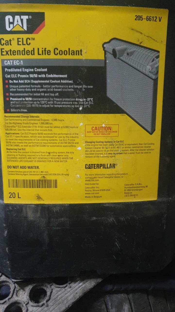

Кто-нибудь подскажет можно ли залить в Тойоту "cat elc extended life coolant 50:50"с одобрением для грузовиков и спецтехники? Заявлено -37°, +129°,500тыс.пробега либо 6000 моточасов.
Изменено пользователем Alexey38
12 часов назад, Alexey38 сказал:
Формально, Тойота рекомендует фосфатные гибриды/лобриды, а это нитрит-молибдатный лобрид.
Если по сути вопроса - да, можно залить, проблем не будет.
Alexey38 Sashenilii Сам по себе CAT ELC охраненный продукт, если чисто между нами - "я бы залил".
Но по формальному признаку - это не одобренное решение.
