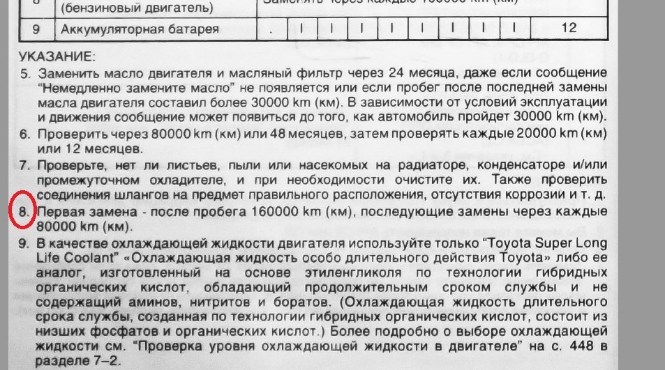

5 минут назад, Dumus сказал:
SL1 в гугле всё есть, если не забанили. Второй раз искать не буду ;)
Ибо не найдёшь.
В инструкции есть замена ОЖ по пробегу (160/80), по времени нет.
28 минут назад, Dumus сказал:
Действительно, в интернете есть мануал с периодичностью по времени!!! Смотрим стр. 25 и видим 10 лет:
Replace Super Long Life Coolant 160,000 km / 120 months, then every 80,000 km / 60 months
http://mediapv4.toyota.ca.s3.amazonaws.com/media/pdf/12manual_e.pdf
3 часа назад, SL1 сказал:
Это для гибридных машин и нерусских водителей. :)
А в России так:
Это и для гибридов и для обычных машин приложение к мануалу для Канады. Вполне применимо к нам, сервисные интервалы замены ОЖ по километражу те же, да и зимы там тоже есть. Есть указания для машин обоих типов и для узлов машин обоих типов. Например:

1 час назад, EgorM сказал:
Заменил на 80, не стал тянуть до 160. Помпа спасибо скажет.....
И это правильно :good:
