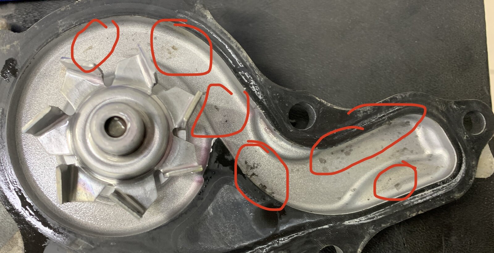

Здравствуйте, поменял антифриз и помпу
на помпе внутри есть непонятные пятна, это кавитация?
AlexMortini кавитация как правило "жрет" крыльчатку, а я не вижу на ней каких-либо повреждений..
AlexMortini помпа как новая, в чем concern?
5 минут назад, Sashenilii сказал:
На моей какие-то пятна есть, на другом авто помпа без никаких пятен
1 час назад, AlexMortini сказал:
очень похожи на следы от ГСМ - оснований для паники не вижу.
1 час назад, SL1 сказал:
AlexMortini А по какой причине помпу меняли?
Типичная «болячка» Камри
помпа начинает подтекать.
