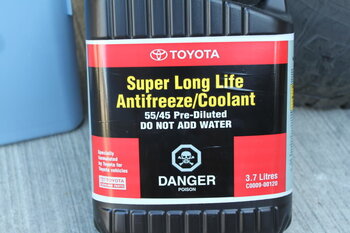

Глаза сломал так и не увидел где про тяжелые , зато в Такоме прочитал , что для США и Канады под одним номером разная концентрация "...
Проверяйте охлаждающую жидкость каждые 15 000 миль или 18 месяцев. Вы должны заменять его через 100 000 миль или 120 месяцев, а затем каждые 50 000 миль или 60 месяцев после этого.
Детали:
  • 9.1-11.1 qts Toyota SLLC - Toyota, деталь № 00272-SLLC2 (предварительно разбавленный 50/50, Канада - 55/45). Количество зависит от модели. Проконсультируйтесь с вашим руководством. "
Всё же свой номер у 55/45
18 минут назад, Rev42 сказал:
Где то будешь такой брать?
просто уточнил про уже написанное , мне такой без надобности , я не хочу концентрацию этиленгликоля повышать она и сама повысится .
