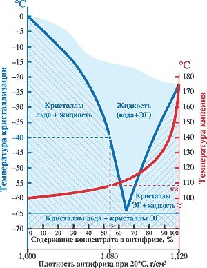

Антифриз "Toyota SUPER LONG LIFE COOLANT", 1л. (розовый) имеет температуру замерзания не выше -65 град. Цельсия. Если внимательно посмотреть на график зависимости температуры замерзания антифриза от его концентрации, то увидим, что так называемый «концентрат» содержит 65% собственно чистого концентрата и 35% деионизированной воды. Кстати, нигде на лицевой стороне бутылке не написано, что это концентрат.  На задней стороне бутылки, куда обычно никто не смотрит, скромно в скобках указано (Concentrated). На бутылке не указано, при какой температуре он замерзает. Написано только «не разбавлять водой».

конечно можно, это обычный концентрат. про надписи на этикетке не заморачивайтесь, мало ли какие бредовые евронормы заставили производителя сделать такую пометку.Доливать в систему только концентрат вообще не надо, если есть протечки, то нужно добавлять разбавленный, если протечек нет, но уровень падает - то это выпаривается вода, её и нужно подливать по мере снижения уровня жидкости.

Потому, что никто ничего про эту баклажку не знает , что там по факту залито , но берут люди и разбавляют .  Есть у Тойоты японский концентрат SLLC который при разбавлении 50/50 будет на -35С , содержание этиленгликоля в нем 88%
