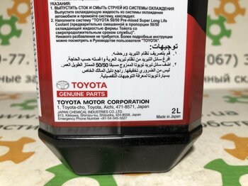

Toyota SLLC выпускают несколько производителей и на разных заводах:
1) Japan Chemical Industries 08889-80070 - на упаковке прямо указано место пр-ва, есть текст на русском (т. е. и на экспорт тоже), у них же есть пр-ва в Китае и Индонезии (08889-80090 и 08889-80100);

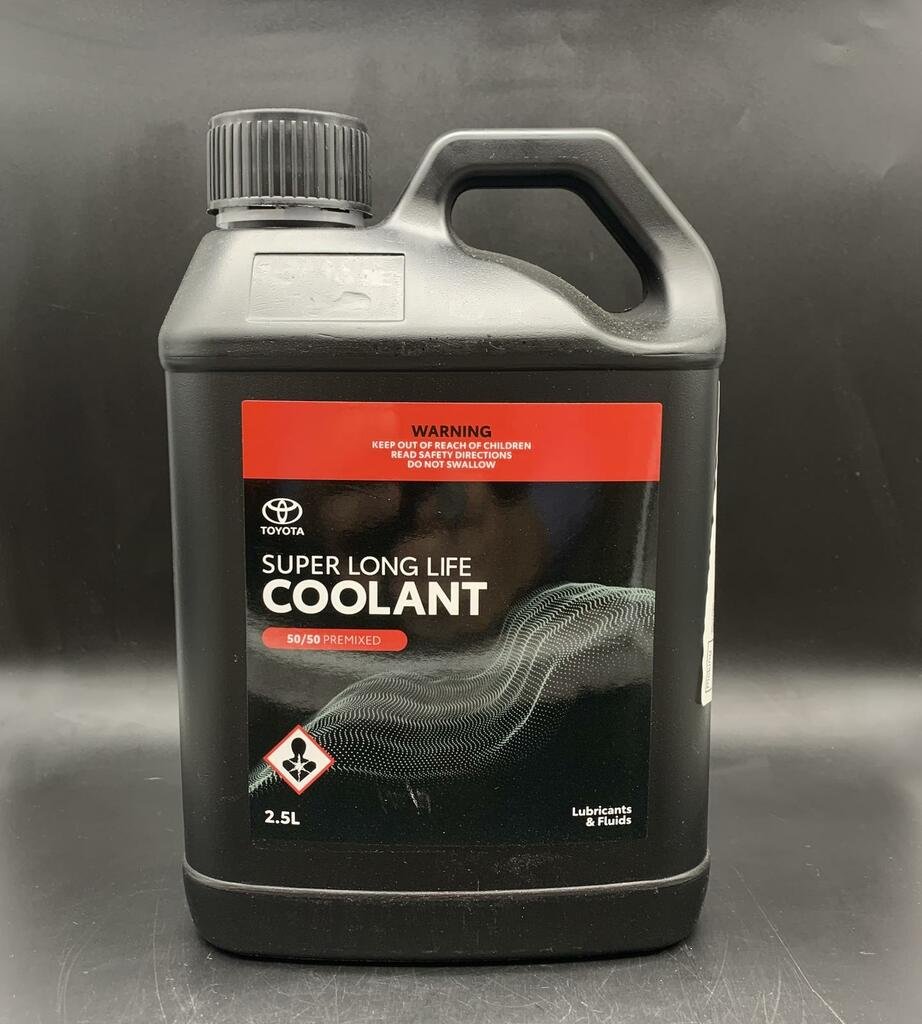

Есть еще артикулы для Австралии в таких 2.5L баклажках:
Image_urlId_jIB7uyLefp40JcDVzIYZGb+16owEa4cnCs9ALgmUGWCXnwBa83zZ6juZRqkTgqp2__32325.1614324836.jpg
Изменено пользователем Kaminsky

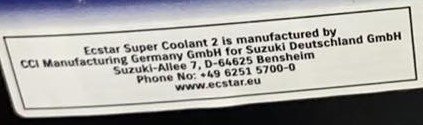

15.02.2022 в 14:07, SL1 сказал:
Тогда выражусь аккуратнее, на сегодняшний день есть факты, подтверждающие производство ОЖ Тойота Пентосином в Германии. Фактов производства ОЖ Тойота в Германии другим производителем на сей день не обнаружено.
А сейчас?
232695399_372116314269315_5804130013024146667_n.thumb.jpg.2ec28db80700df2ee5613993fe488972.jpg227930508_372116170935996_8121447231788395416_n.thumb.jpg.bb3e3893a70ff56733e4744e6365a561.jpg229765917_372116177602662_4019276752047170185_n.thumb.jpg.f71bf8e526fafe91df9f3ba39543d008.jpg
CCI Manufacturing Germany GmbH - 100% производитель/поставщик SLLC.
