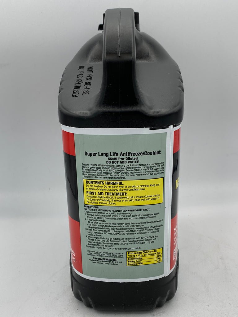

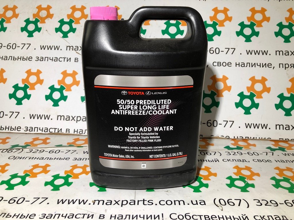

大阪市 Официально голубая ОЖ предназначена для моторов Subaru. На 64 странице я писал. Но рецептура, если не одинаковая, то очень близка и с другими марками. Иначе бы CRP не заявлял совместимость Pentofrost A3 с Toyota SLLC 00272-GTBC1, Subaru Super Coolant SOA868V9270, Nissan 999MP-L25500P, GM 19317140, Mazda 0000-77-508E-20, Mitsubishi MZ320125, Suzuki 990B0-01003, Honda TYPE 2 OL999-9011.
Одинаковые ли голубая и розовая SLLC, помимо цвета? Сравните состав на американских канистрах. Вот и ответ. Альтернативы на 63 странице.
00272-GTBC1 - Water, Ethylene Glycol, Diethylene Glycol, Proprietary Inhibitors NJTSRN217:
 1145365560_s-l1600(2).thumb.jpg.e40e845e452487d5789cc16663987145.jpg967881329_s-l1600(4).thumb.jpg.2cdfa559030c4364cf161b680aea9e8c.jpg

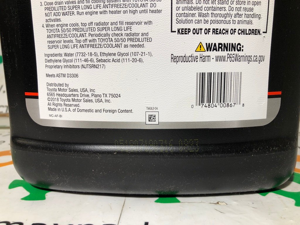

00272-SLLC2 - Water, Ethylene Glycol, Diethylene Glycol, Sebaсic Acid, Proprietary Inhibitors NJTSRN217 (на старых канистрах вместо последнего был Potassium Hydroxide):
1109129631_15481_00272SLLC200272-SLLC2MaxParts_14.thumb.jpg.a35337205ed975d8f8a5de059df80223.jpg823154939_15482_00272SLLC200272-SLLC2MaxParts_13.thumb.jpg.492f8ef17a10c8deaa0ee5c0006ff46a.jpg578673159_15484_00272SLLC200272-SLLC2MaxParts_11.thumb.jpg.c50f52f1e9769c81c861249d006dddf4.jpg91TCpa1DcIL._AC_SL1500_.thumb.jpg.99d7b4074755fe5f5c756c5f2fc1cbde.jpg
"Себацинаты (соли себациновой кислоты) в хладагенте образуют жесткую восковую пленку, которая изменяется в дальнейшем другими присадками, которые делают ее более энергетически абсорбционной, гибкой и устойчивой к кавитационной эрозии."

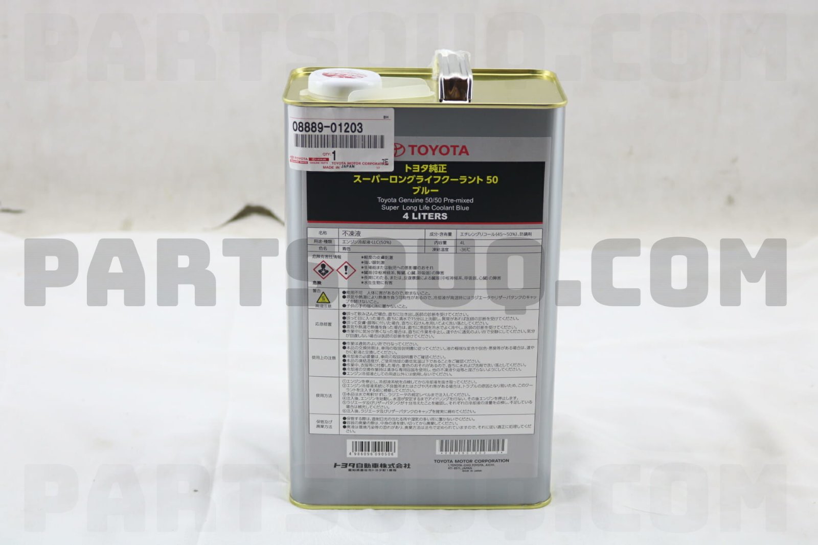

torcon  Уже третий артикул голубой ОЖ нашел - 08889-01203 - 4 литра в жести японского пр-ва, готовая на -36:
08889-80071 - раньше было 4 л в пластике японского пр-ва, сейчас 2 литра, пытаюсь выяснить, где производят (канистра специфическая):
