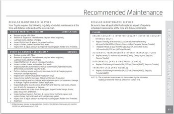

Первая замена оригинальной SLLC, если по времени, то через 10 лет. Последующие через 5.
CCCP[Ne0] был бы признателен если бы вы показали скрин или фото где указано 5 лет первая замена , у меня были тойоты 11, 13 годов  сейчас 18 везде 160/80 тыс без привязки по годам . В Северной Америке года до 2009 было 8 лет или 128 тыс  (скрин прикрепил)603121235_5.thumb.JPG.c74750da96421cdcc30d37819240a1c3.JPG, позднее 10 лет или 160 тыс
вот когда стали менять сроки 1961653692_7.thumb.JPG.405649efc86f9c4c72a3db188862239c.JPG511231756_8.thumb.JPG.53a39c778b49878d9e36dacedc22c0a5.JPG
Barmaley у корейцев может недавно , а у японцев , как видим ,  с  десяток лет
Изменено пользователем Rev42
Rev42  добро. Сделаю фото книжки на днях.
Rev42 добрый день. Вы оказались правы.  Сроки не указанны.  Только километраж . Сроки стоят для ремня ГРМ и обводного ремня .
