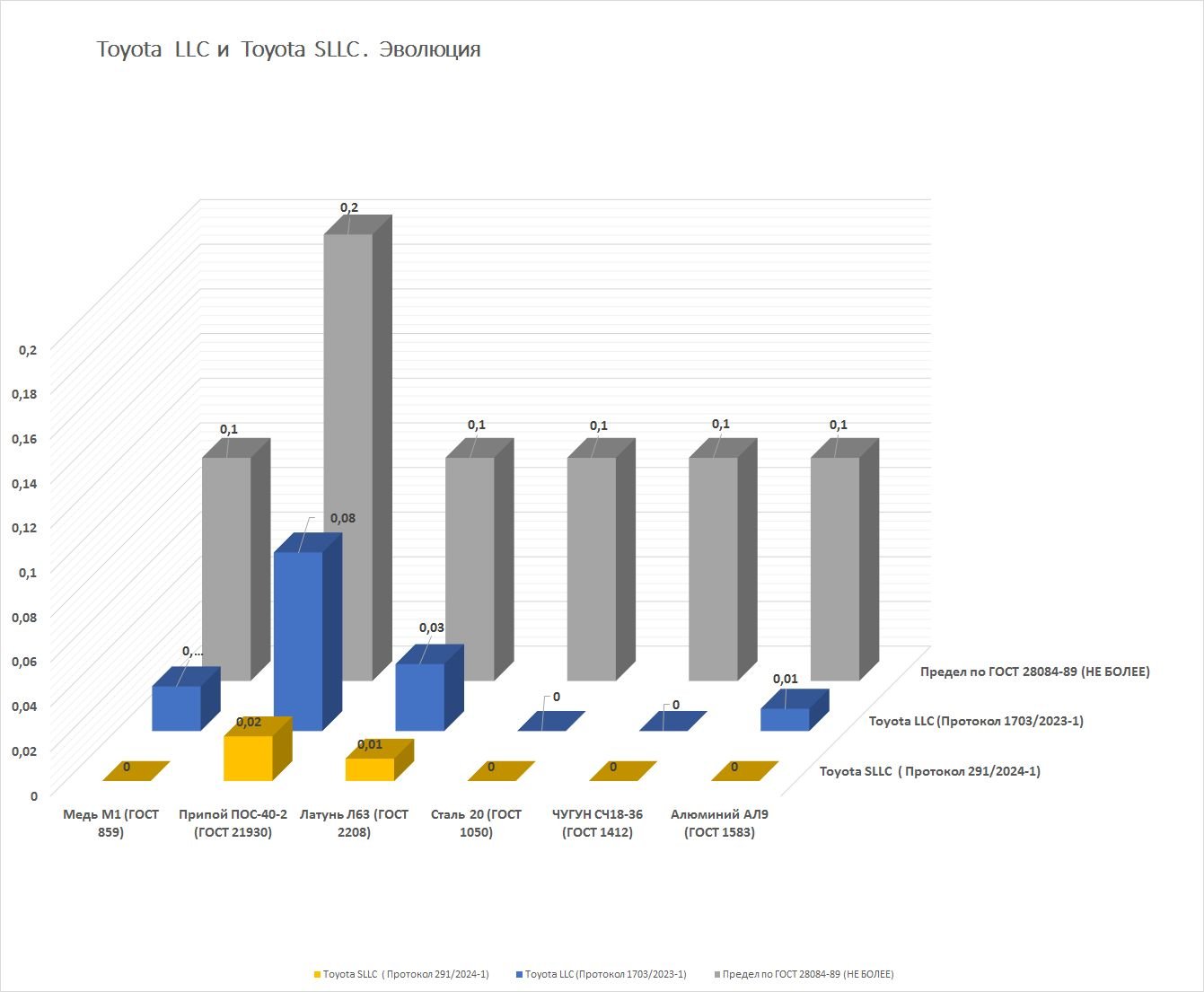

Итак,с подачи @Barmaley протестирован Toyota SLLC.
Непосредственно от него
https://www.oil-club.ru/forum/topic/83413-toyota-sllc-svezhij/
Думаю, будет о чём поговорить адекватам вроде @SL1, @Vasek555  и прочим , которых в этой теме хватает.
По итогам теста
1) Toyota SLLC и адекватные замены из протестированных жиж:
2) Эволюция от LLC к SLLC
Интересный момент: поддержка припоя (фактически латунных радиаторов) сохраняется
В отличии от Nissan
)  1297465002_ToyotaSLLCNissanL248.thumb.jpg.d2e372eb60a109e8f601989946b9d317.jpg
Итак,жду комментариев и просто адекватных мнений по поводу опубликованного.
