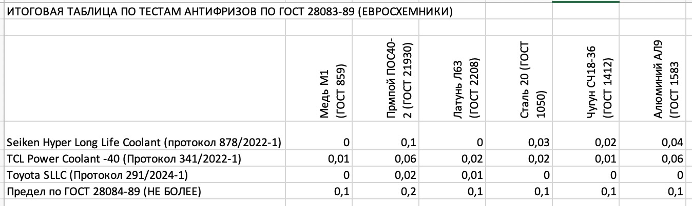

Итак, потестили Toyota SLLC. Удалось заказать со 2-й попытки.

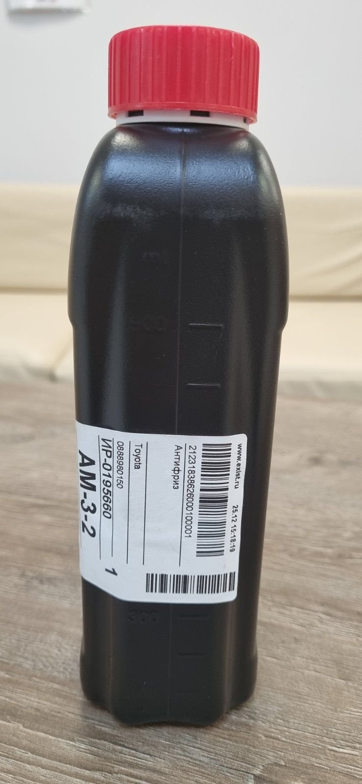

Вот такая упаковка
banka1.thumb.jpg.a088b96caf318d6498e8a4947b65dfba.jpgbanka2.thumb.jpg.3ed6bfb5b5cbc566de6320614da71e62.jpgbanka3.thumb.jpg.9cc39f358607a99a408fee78a1a1cb36.jpg

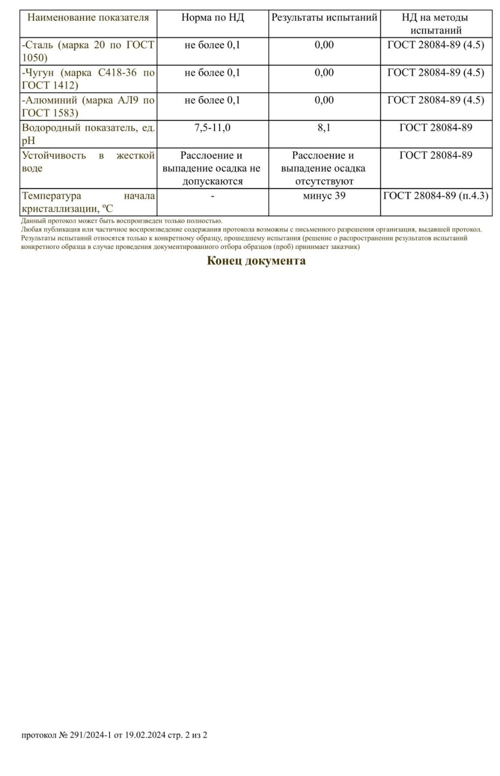

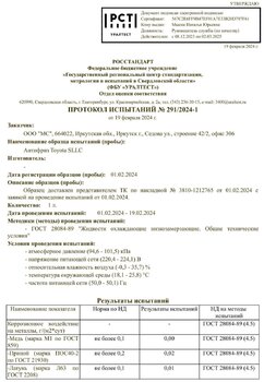

И свидетельство в PDF
Svidetelstvo 291_2024-1.pdf
B в JPG
451298773_1.thumb.jpg.163c7d93c34fc670450e234199b21207.jpg2082676929_2.thumb.jpg.c45a31ac810be2a4915e5feb7f9e0c48.jpg

Ожидаемо проблем нет. Один из лучших антифризов.

7 минут назад, lexandro401 сказал:
А по канистрам не скажешь. )

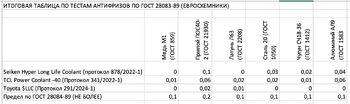

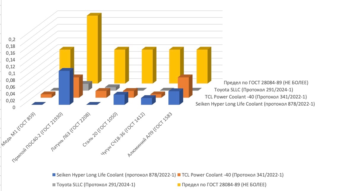

Спасибо за анализ. Так выходит в сравнении
Нормальный антифриз не лучше других. Тест в стекле не говорит о великих качествах антифриза. Не забывайте про лаборанта.
31 минуту назад, Александр взрослый сказал:
Ну да, ГОСТ и ASTM дураки придумали...:sarcastic:
ASTM не дураки, но тест в стекле это только начало испытаний. В ГОСТ 28084 это конец испытаний.

Всё со знаком TOYOTA хорошее. А где купить можно, чтобы не переживать за оригинальность?
Судя по фото, куплено в exist, а эта площадка не внушает доверие.
2 часа назад, Leo сказал:
Антифризы не подделывают. Информации по подделкам и подменам нет.
