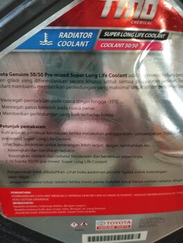

Например другой артикул 08889-80090 производства Индонезия на котором указано Coolant 50/50 температура на этикетке -35. По факту показывает рефрактометром температуру кристаллизации -40. В том числе и артикул например 08889-80150 производства Германия, хотя написано на этикетке -37, по рефрактометру -40. Концентрат 08889-80140 производство Германия показывает по рефрактометру -70.
Ареометр не имею.
Я практик. И пишу о том, что проверял на практике сам. Погрешности нет совсем. В принципе могу любые антифризы заказать Toyota(Азиатские артикулы) и замерить плотность. Ждать долго от 70 суток. Их нет на территории РФ. Кто поедет в Таиланд могу подсказать артикул 08889-80060 (1 L) Toyota Motor Thailand. 50/50( -37 C) SLLC.

IMG_20230726_141838.thumb.jpg.e8f2c646b71ca76f162d883f69c33a32.jpgIMG_20230726_142357.thumb.jpg.f68ed55902d37fa7766aafb3306c1c01.jpgIMG_20230726_142501.thumb.jpg.2f38cac0843fc81d74b83c67d2d82585.jpg
