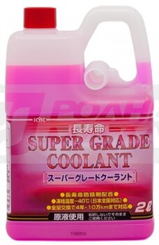

Артикул 52091 (KYK) 2 литра, артикул 55023 5 литров.
KYK Super Grade Coolant Pink (Розовый). 2 Литра. -40°C. 4 года 100 тыс.км. - должен быть дешевле и не менее интересный.
Изменено пользователем Misha6112008
