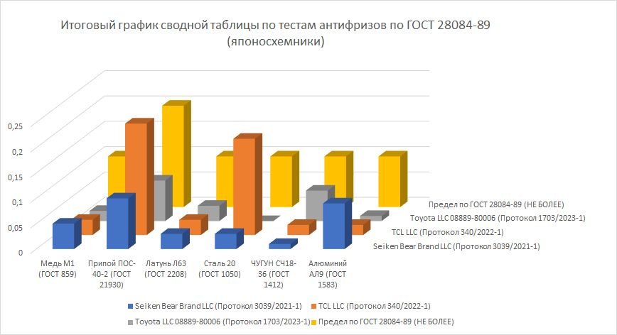

Итак, в заголовок.
Тест Toyota LLC
https://www.oil-club.ru/forum/topic/80008-toyota-llc-premixed/
Таблица сравнения результатов тестов аналогов на замену
И график для лучшего понимания
Изменено пользователем Barmaley
26 минут назад, SL1 сказал:
Barmaley В табличке красный цвет с 0,02 на 0,19 перенести.
Поменял.
