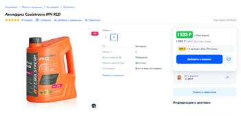

Закажите через Озон Антифриз Coolstream JPN  , есть два вида полностью идентичных продукта различающихся только цветом красителя один розово-красный ( Pink Red ) второй синий .
две канистры по 5 кг. разведенного к применению вам обойдутся около 3200 рублей. можно взять концентрат упакованный в тару по 1.7кг  и получить с  одного пузырька после разведения с дистиллированной водой 3 литра готового антифриза, вам потребуется 4 банки концентрата  с которых получится 12 литров готового продукта , два останется на долив. Перед сменой потребуется промыть систему.

Правильно, потому что под Тойоту идет JPN
7 часов назад, Митрий сказал:
Coolstream A-110
Это совершенно другой антифриз, так же фосфатный, лобридный, но с другим пакетом присадок.
Для тойоты  нужен CoolStream JPN (можно синий, можно розовый пинк\ред отличия  только в цвете красителя и наклейке с рекомендациями)

Советуете JPN?
31.10.2023 в 07:34, Митрий сказал:
точно, не то открылось.
Советуете JPN?
Я в тойоту короллу решил его  лить,  по крайней мере буду спать спокойно т.к. именно этот  часто льют на СТО в тойоты уже не один год, и тут на ойл-клубе советуют. Можно еще TCL поискать, но его часто подделывают. Оригинал стал стоить неадекватно Toyota Super Long Life Coolant (SLLC) .
