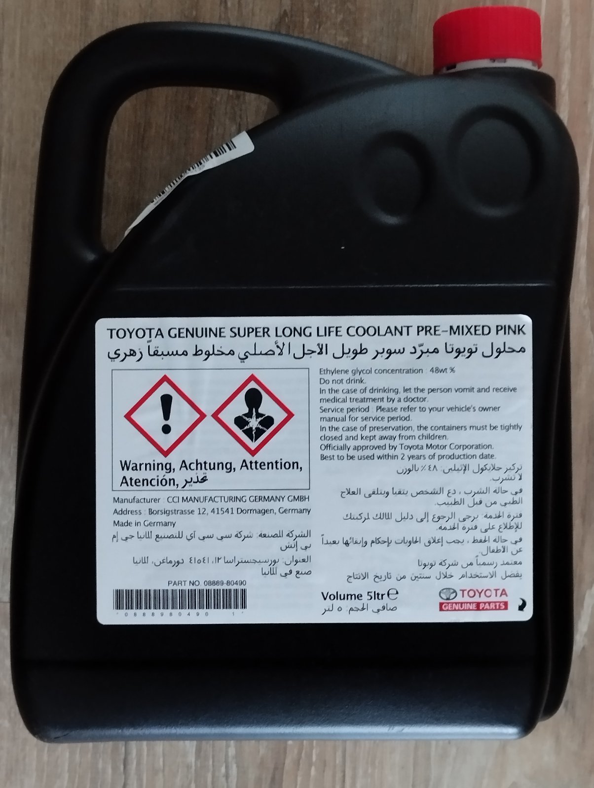

Арабский вариант Toyota SLLC 50/50, сделано в Германии:
08889-80490 — готовый, 5 л, пластиковая канистра
на внутренней стороне контрэтикетки указана температура замерзания -37С
указано содержание этиленгликоля 48% по массе

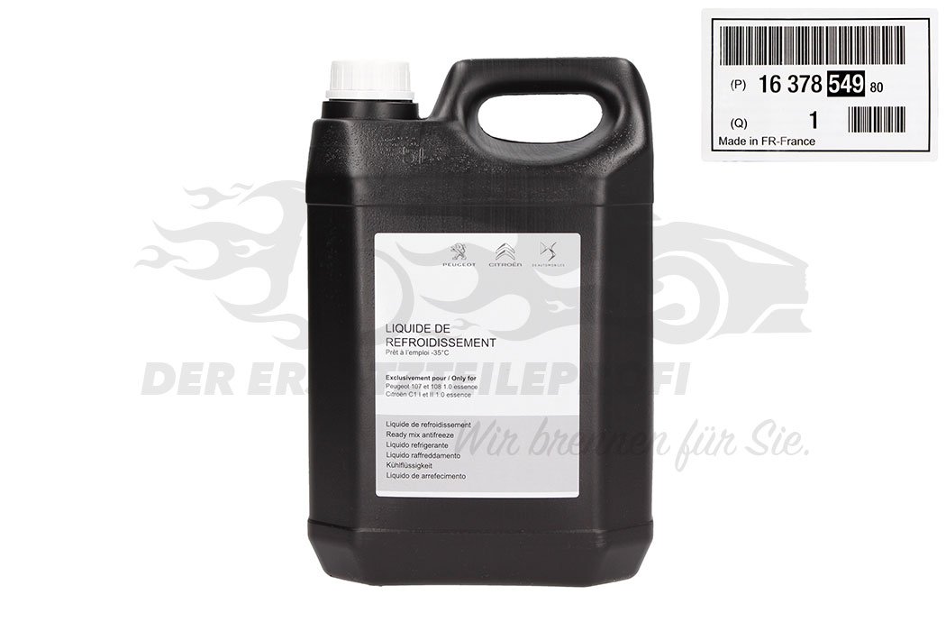

Прочитав эту тему и другие ресурсы я для себя сделал вывод, что нужно купить лобридный антифриз с фосфатным буфером (P-OAT), варианты 100%-совместимого антифриза после промывки в порядке роста цены:
— на базе Arteco Freecor LPC, например, Coolstream JPN Blue CS-011002 (5kg готовый на -40, удобный цвет для контроля замещения старого) $16 / Pink red CS-011002-RD (5kg готовый на -40) $16 в РФ/РБ и Motul e-Auto Cool DHC 820206 или 109868 (5L готовый на -37, розовый) $23 в Украине;
— на базе BASF Glysantin G70, например, PSA 107/108/C1 16 378 549 80 или 9735.Y6 (5L готовый на -35, розовый) $35 в Украине и 9735.Y5 (1L готовый на -35, розовый);

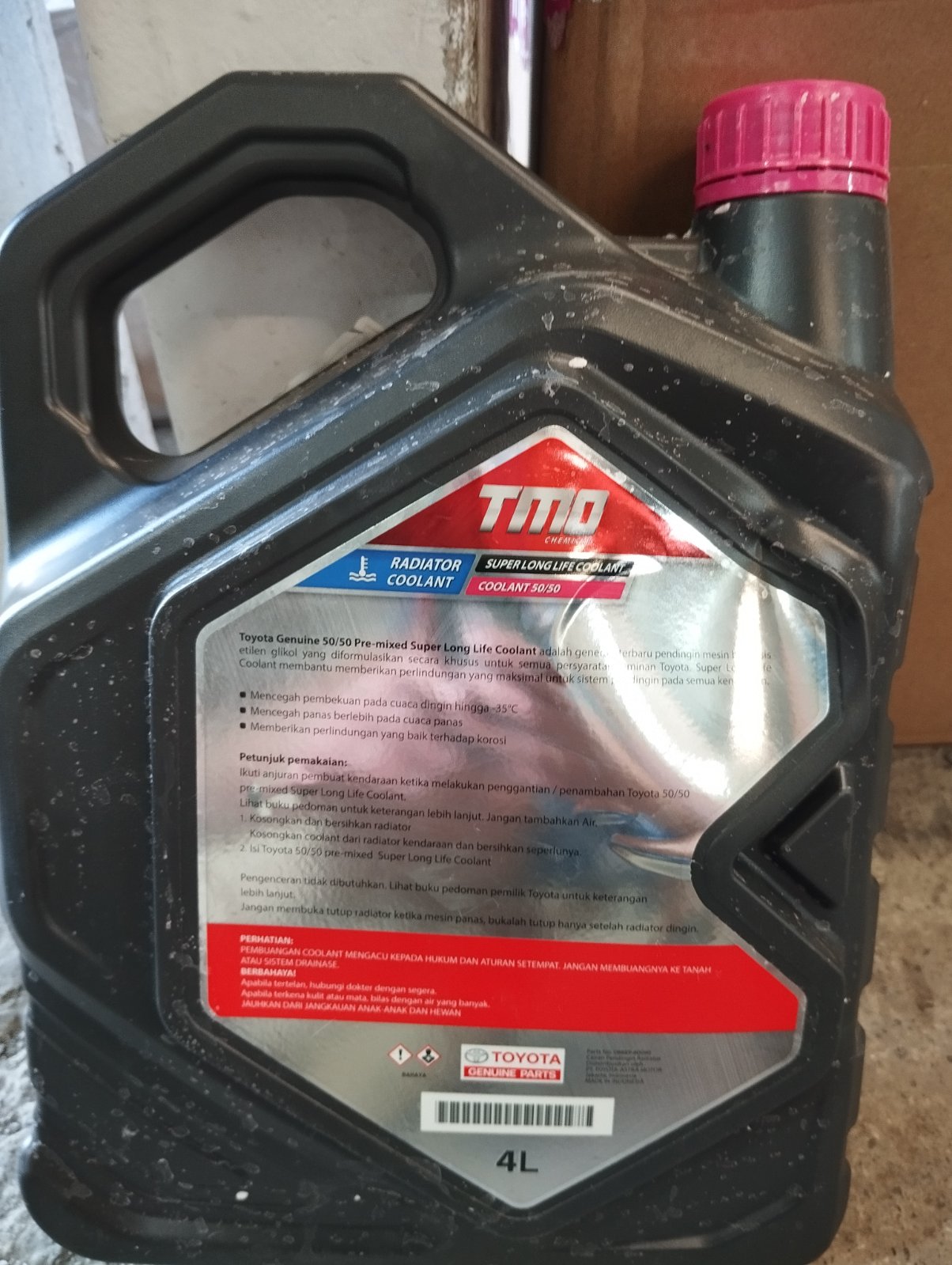

Артикул 08889-80090 (4 Литра)
Артикул 08889-80100 (1 литр)
Toyota SLLC Pre-Mixed 50/50 (-35 Градусов)
Производство Индонезия.
Parts No. 08889-80090
Cairan Pendingin Radiator
Didistribusikan Oleh:
PT. TOYOTA-ASTRA MOTOR
Jakarta, Indonesia
Made in Indonesia

Это новый дизайн канистры.

Артикул 08889-80490 у меня рефрактометром показал температуру -30. Хочу добавить концентрат -70 Toyota SllC Concentrated. Рефрактометр проверен на другом антифризе. Показывает точно или погрешность не более 5 градусов.
15.02.2022 в 22:21, Kaminsky сказал:
А сейчас?
232695399_372116314269315_5804130013024146667_n.thumb.jpg.2ec28db80700df2ee5613993fe488972.jpg227930508_372116170935996_8121447231788395416_n.thumb.jpg.bb3e3893a70ff56733e4744e6365a561.jpg229765917_372116177602662_4019276752047170185_n.thumb.jpg.f71bf8e526fafe91df9f3ba39543d008.jpg
CCI Manufacturing Germany GmbH - 100% производитель/поставщик SLLC.
Управляющий директор Koji Momiyama:
А дальше самое интересное, история правок на карте Гугл:
До 2015 года: Deutsche Pentosin-Werke GmbH - Borsigstrasse 3, 41541 Dormagen.
2015 год: FUCHS Schmierstoffe GmbH - Borsigstrasse 3, 41541 Dormagen - Фукс покупает Пентосин целиком (завод антифризов в Дормагене и завод масел в Веделе).
С 2018 года: CCI Manufacturing Germany GmbH - Borsigstrasse 12, 41541 Dormagen - японцы покупают у Фукса один из двух заводов бывшего Пентосина (в Дормагене). Завод масел в Веделе остался у Фукса. :secret:
Ну очень компактный завод по этому адресу (12), здание 3 - 100 метров на юго-восток (с белой крышей):
Журналист стоит на большой ёмкости с этой карты на южной стороне:
Второй завод Pentosin в Wedel:
Обратите внимание на надпись на канистре. При замере плотности рефрактометром у меня показало температуру замерзания -30 градусов, а должно быть судя по надписи -33 градуса.
Ethylene glycol concentration 48 wt
48% (wt.), solvent — water
Density (g/cm3) = 1.0619 (20°)
Freezing point (°C) = -33.
