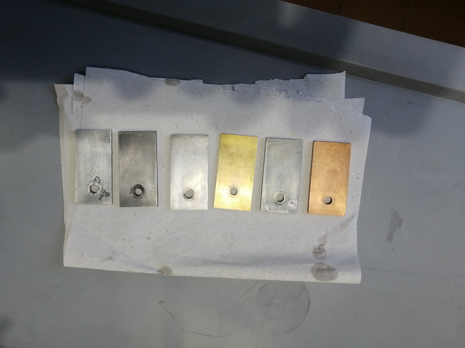

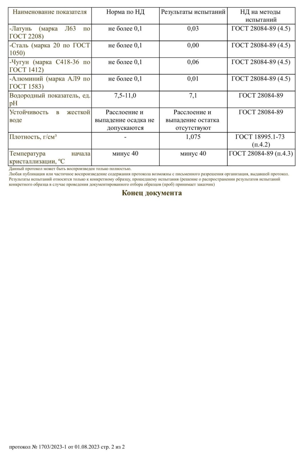

Итак, сделали тест Toyota LLC (Premixed).
Жижа, которая тестировалась
Протокол
1781720002_Svidetelstvo1703_2023-1-1.thumb.jpg.ec76399f85da53d6fa57082b3dc71732.jpg328506742_Svidetelstvo1703_2023-1-2.thumb.jpg.a6f68b42408dda7daca9b6f2041953c8.jpg
Фото пластин ДО
И фото пластин ПОСЛЕ

Отдельно итоговый график (на август 2023) протестированных японосхемников вместе с LLC.

я так понял антифриз прекрасный.
vadim5500 ориг. TOYOTA был и будет более чем достойным продуктом.
