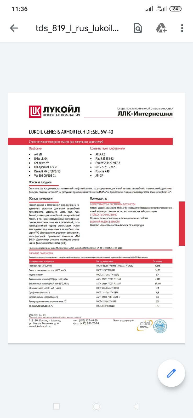

Интересно в VW Amarok дизель 2л без сажевого это масло можно залить?
Aleksey-25 у него есть дизельные спецификации API CF и ACEA B4.
Заказал парочку 4л канистр в уазшопе, по 1081р /канистру.
Интересно что с вязкостью у масла разлива 2020года - так же 13,1 при 100С или погуще стало?
13.1 нравится что не очень густая 40-вка..:good2:
Езжу на нём c 2016 года интервалами по 200 мтч., 8кл. логану нравится это масло - двс работает мягко
1 час назад, fareastwood сказал:
У меня допуск  VW 505.01  ,  API CF и ACEA B4 далеко от него ушли?
Aleksey-25  у тебя допуск для двигателя с насос-форсунками, тогда это масло использовать нежелательно,т.к. масла с VW 505.01 идут со специальными добавками.

fareastwood fareastwood   но как ни странно у меня нет насос-форсунок, у меня пьезофорсунки:scratch_one-s_head:
Aleksey-25 He важно. У тебя по мануалу VW 505.01 не просто так прописан. Ищи масла с соответствующим допуском (соответствием).
Например специализированные дизель-масла: ZIC X9 LS 5W-40, KIXX D1 RV 5W-40, Hyundai XTeer Diesel Ultra 5W-40, Comma X-Flow Type PD 5W-40, Q8 Formula Excel 5W-40, NGN Diesel Syn 5W-40, Wolf Vitaltech 5W-40 PI.

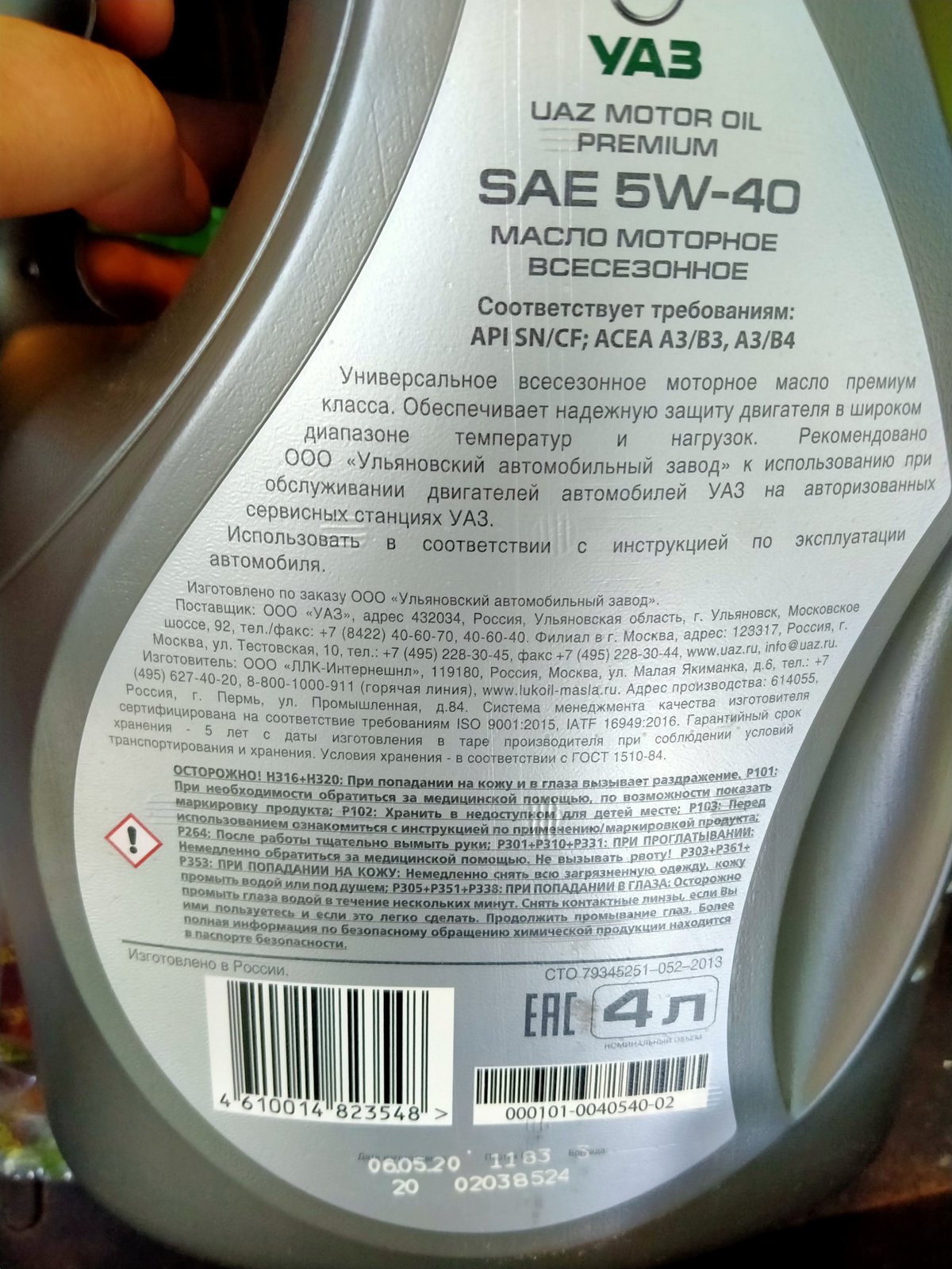

Выкупил вчера две 4-ёх литровки УАЗлука 5-40 А3 SN за 2.1тр.
на канистрах выбита дата производства май 2020, свежачок :good2:
IMG20200827115046.thumb.jpg.2f2d6cbfe32111649c123873f3cd9e5b.jpgIMG20200827115100.thumb.jpg.afb20a996fe8a7d110028f51f0ef1290.jpg
