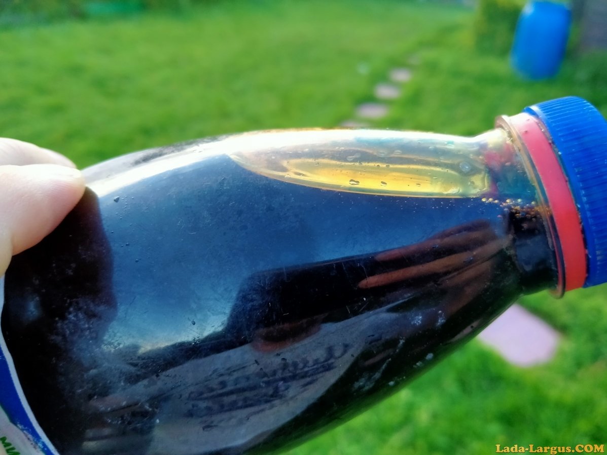

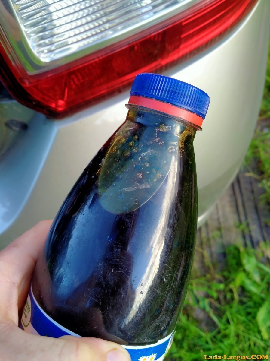

Слил отработку уазлук 5-40 sn, залил новый его же с добавкой Лукойл-Люкса (не выкидывать же), 3.2 литра до макс.
За 7 тыс км/210мтч масло почти чёрное, тееееемно-коричневое.
5-40 А3 лью, ибо газ+чип+трасса.
Имхо - тёмновато масло, для ГБО с 7 тыс км... причина непонятна.
Предполагаю что сыграл в худшую сторону тот факт, что год производства масла 2016-ый... т.е. масло не прям свежее..
Тем не менее, катаю дальше на таком же - только интервал замены хочу снизить до 5 тыс км..
Отработка после 7тыс км
Изменено пользователем mumrik75
17 часов назад, mumrik75 сказал:
На всех авто меняю масло раз в 5000 км (одно с ГБО, другое на бензине), цвет отработки такой же - чернющий, не заморачивайся, по цвету масла не суди о перекатах (субъективное мнение).

На цвет масла в бутылке нет смысла смотреть, всегда будет черное казаться
У меня в гараже стоит слитая АТФ из коробки в 5-ти литровой баклажке, тоже кажется черная. Но она не может быть черная,т.к. через коробку пропустил до этого 9 литров жижи (делал 2 частичные замены,считай практически обновил ), и через 1000 км опять сделал частичную замену (результат которой как раз и стоит в гараже)
