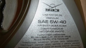

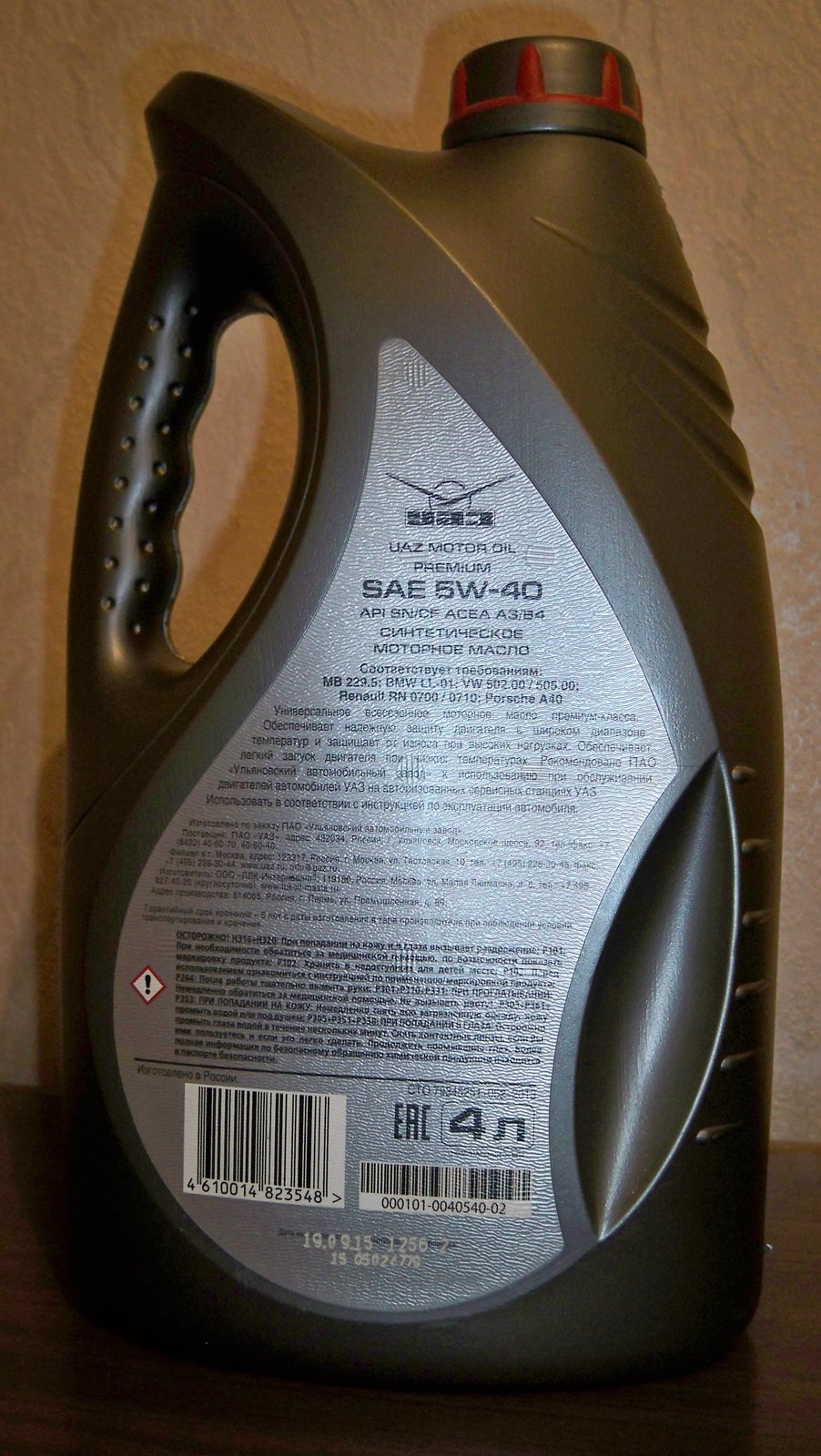

Коллеги, в последнюю покупку Обратил внимание, что с этикетки на канистре пропали одобрения . в частности VW 502 .... Может кто знает почему?
sergejkov их по-моему там вообще не было. Имхо.
7 часов назад, sergejkov сказал:
Потому что в канистре с названием Уаз.
3 часа назад, Yurij сказал:
Всё правильно одобрений у этого масла никогда не было, только соответствие требованиям. Вот фото масла произведённого в 2015 году.

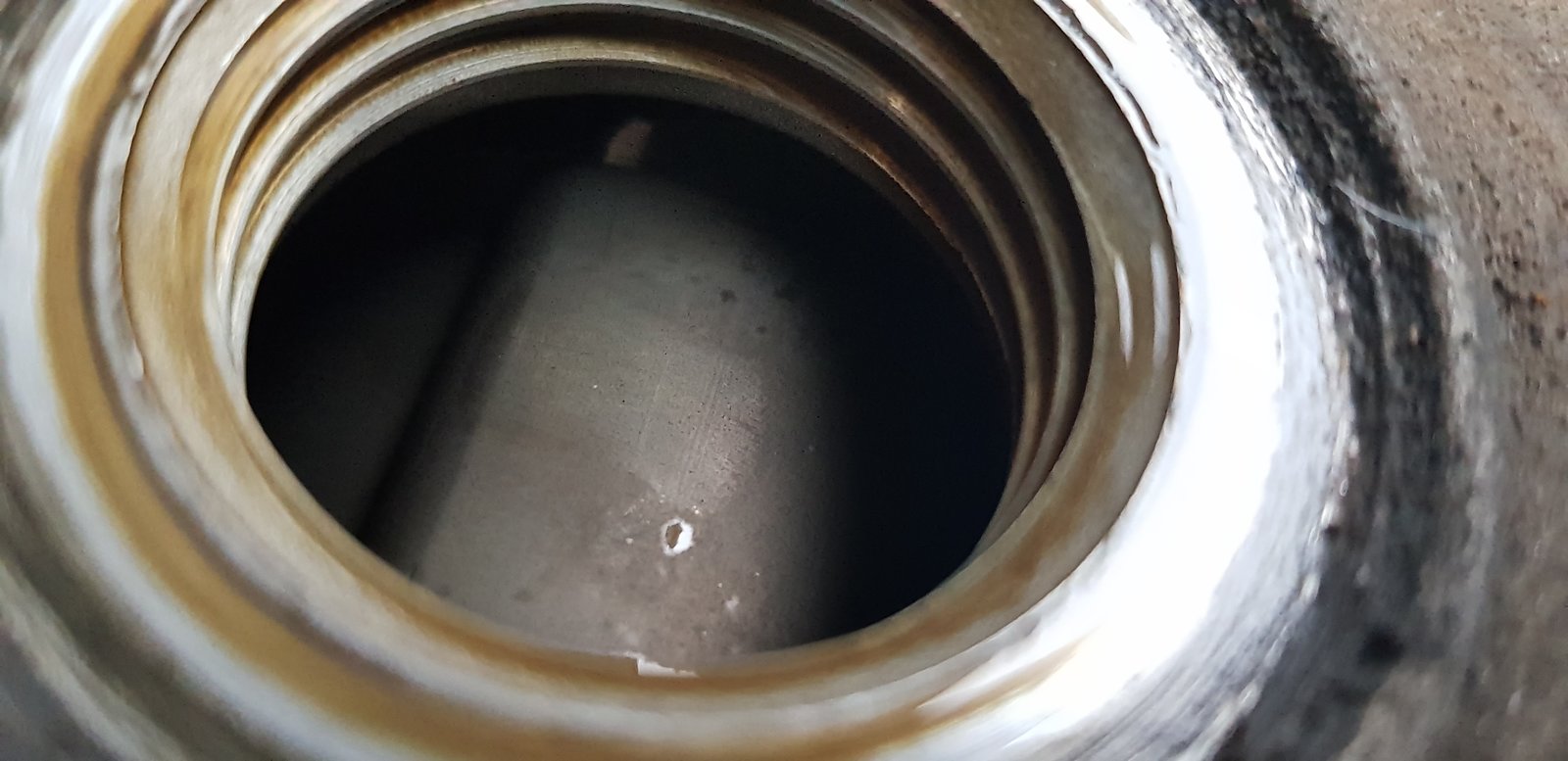

Приветствую! Может кто-нибудь подскажет, в общем, залил себе в Альмеру классик UAZ oil 5w40, проехал менее 400 км, сегодня открутил заливную крышку и увидел что поверхность фазовращателя( если не ошибаюсь в названии) абсолютно сухая, т.е. никакой маслянной плёнки! Машина стояла около 10 часов. Никогда такого раньше не замечал. Это что, такое свойство масла испаряться досуха? Или какая-то техническая неисправность? На фото видно след, я пальцем провёл по поверхности.
