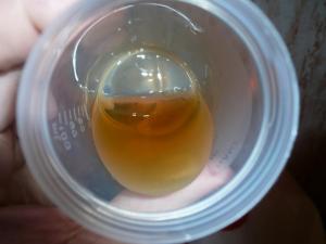

а если размешать? осадок растворяется? а постояв выпадает?
Масло все время стояло закрытым в теплом помещении.
Да, взболтав осадок размешивается. Сейчас опять начал выпадать, но пока еле заметно, пусть еще постоит несколько дней потом сфотаю.
во многих маслах осадок встречал. вот в люксе, правда не видел, а в трансмиссионке тм-5 от лука всегда был он

такие осадки встречал, бывает обводнение масла, бывает присадки так проявляются. Не страшно.
в заказанных мною летом (в уазшопе) канистрах тоже был осадок.
Подтверждаю - не страшно (на личной практике). Осадочек тоже был. 11 тыс пробега на этом маслице. Никакой каки, описанной в статье, не наблюдается. Масло на щупе чистенькое, светло кофейного цвета. Так что, убийца масел/моторов из статьи - не наш случай

Остатки из литрухи проверил, у меня никаких осадков, включений и пр. - нет. Потом еще заморозил масло, после того как вернулась комнатная температура, проверил. Опять ничего нет.

Вот постояло недельку, опять выпал осадок.
Интеллектуальное самодостаточное масло лукойл, это оно так от примесей избавляется.У самого несколько канистр такого, в воскресенье менял, тоже вроде эта партия, мотор работает приятно,другу в десятку заливали не жаловался.А если канистру не резать ничего такого не видно?Или видно было?Я глянул у себя -внутри вроде без осадков было.

При длительном хранении (несколько лет) - лучше взбалтывать канистру перед заливкой?
Почитал про осадок выше.
почему бы и нет, хуже точно не сделаешь)))
У меня стоят 4 банки, так я нет-нет да встряхну, раз в 2-3 месяца, даже не знаю для чего. Параноиком, наверное, становлюсь)))
п.с. заливал недавно сабж, осадка не заметил
