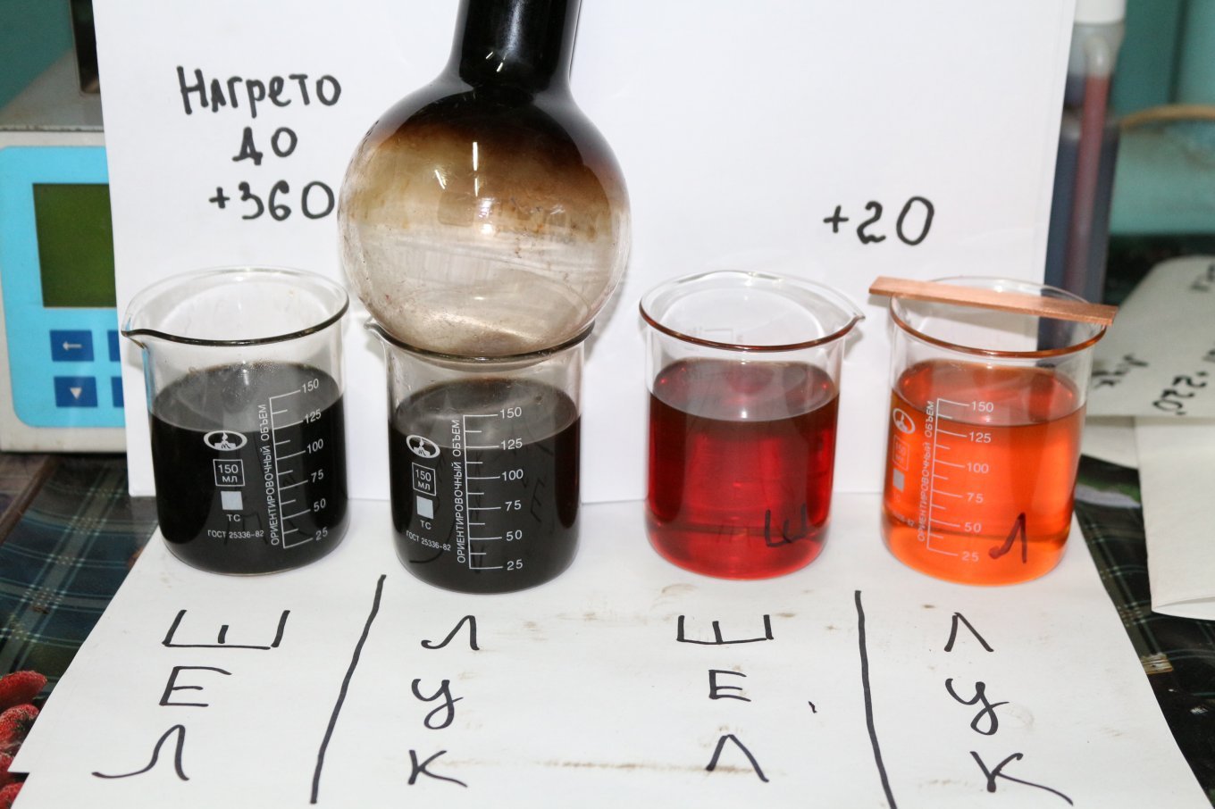

Решил сварить именно то масло, что было в этом хим анализе. Результат - полимеризация. В колбе было нечто, похожее на черную губку. Использование ZIC Flush (и нагрев смогли растворить ее, но налет на стекле остался)
А вот точно такое же масло, но из линейки Professional. Пахнет идентично. Только светится под действием ультрафиолета. Показало идентичный результат. Кажется чище? Это только кажется, ибо масла было залито в 5 раз меньше.

В параллельной теме Пенсионер24 греет до 340С(!) два масла Лукойл Люкс Синтетическое 5W-30 и Shell Helix HX8 5W-30 оба на присадках Infineum.
Принципы прогрева отличаются. Он делает это медленно постепенно, и наливает в колбу больше масла. Там тоже не вижу отложений.
