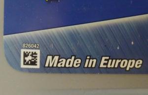

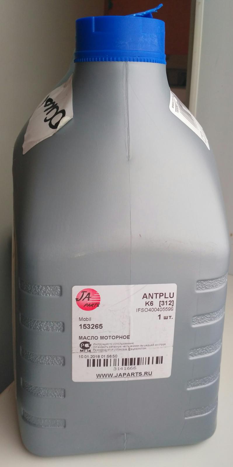

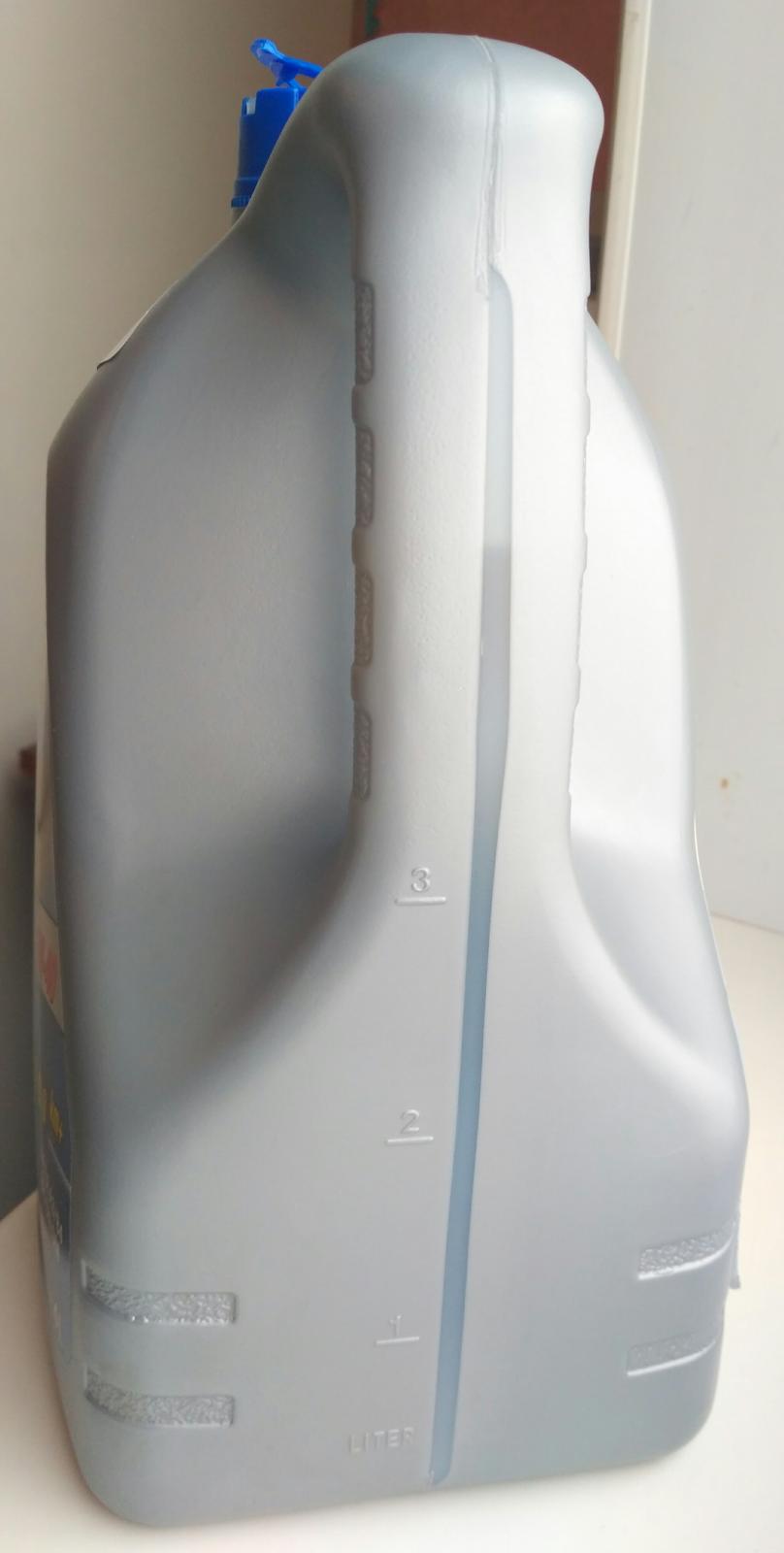

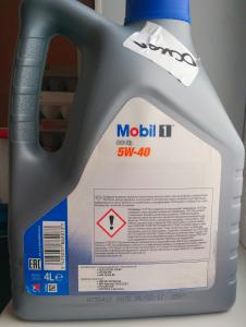

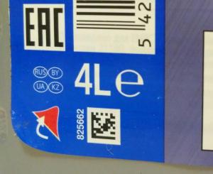

Мужики, кто катает на этом масле. Скажите какого оно цвета? Пробовали замораживать? Не могу понять подделку я купил или нет.
@frutilemon, а что там с батч-кодом внизу обратной стороны канистры? p.s. При замораживании большинство масел становятся мутными. Имхо.
Думал, что если масло с ПАО, то не должно так мутнеть. Ещё смотрю у других масел мобила цвет розоватый, а тут обычный.

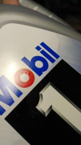

Заметил такую штуку. На слове мобил нанесена шероховатость, а на букве О она съехала в сторону.
Изменено пользователем frutilemon

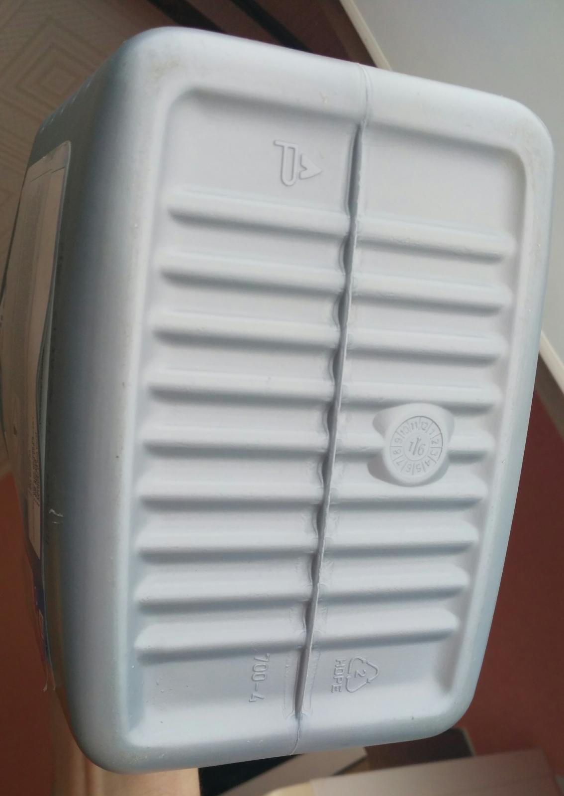

Что ещё, кроме кривого принта буквы О привлекло внимание.
Инет пишет:
-Дата изготовления содержимого бутылки, помеченная на этикетке, должна совпадать с датой, выдавленной на дне канистры;
Тут на твоём масле разница. Канистра 16 года, а фасовка масла 17 года.
Взгляни на другие канистры дома. Есть ли чёткая взаимосвязь между этими датами?
И по моему, синтетика не должна парафинироваться так явно.
Должна оставаться прозрачной.
Если не так - поправьте, корифеи.
Изменено пользователем Гагаринец
Смотря какая "синтетика". Это масло на кряке с добавкой эстеров и возможно с GTL. Т.е. есть кряк и он при заморозке мутнеет. Ничего криминального.

@frutilemon, кинь ровную фотку днища. Мне не очень нравится конфигурация. И парафинизация подозрительная. До какой t морозил?
Ну и под язычком крышки зубцы...
Температура застывания - 59 гр.
 Неужели такое масло будет парафинироваться при домашнем испытании в холодильнике?
Если честно, то такая температура застывания при таком составе немного сомнительна (моё имхо, не более).
Смотря до какой температуры морозилось, и каков процент кряка в нём.
Дата производства канистры декабрь 16 ,а  дата розлива масла март 17, на моем FS 5w50 разница между производством канистры и розливом масла месяц на всех 4х, на 10w60 15 года - канистра июнь, масло июль, на 10w60 14 года канистра май, масло июль. Так что розлив более 2х месяцев после производства канистры не является частым явлением. Я  морозил 10w60 при -23 и оно было янтарным- намного темнее ,чем это. Тут совсем как парафин
